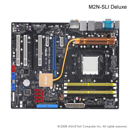

Nå er det Temp 1,2 og 3 jeg lurer på og særlig temp3. har lest noen steder at dette kan være northbridge (og det er vel nforce-chipen?). I tillegg til at tempen er høy i utgangspunktet, fra 60-80 grader så kan den plutselig skyte opp i 127 grader straks jeg "loader" opp et spill. Er det riktige målinger. Kan Northbridge skifte temperatur fra 68 grader til 127 grader på ett sekund. Hva er det måler . er det feil?
Har ikke mye peiling, men på mitt hovedkort M2N-Sli deluxe ser det ut til at n-force chipen/northbridge (?) er plassert slik at det min akkurat liggende under den indre enden av grafikk-kortet mitt (det er stort), og dette irriterer meg litt - ser vanskelig ut å evt få på noe ekstra kjøling. Det går en kjøleledning fra chipen og ut bak cpu til noen kjøleribber der.

Det med at chipsett chip ligger under der grafikk kortet er ser man nesten på alle hovedkort , så ditt hk er ikke noe unntak mtp dette kontra mange andre hovedkort.
Nå er vel dette kortet utstyrt med passiv heatpipe løsning så det å sette en liten vifte et sted der kjøleribbene er kan også gjøre underverker.

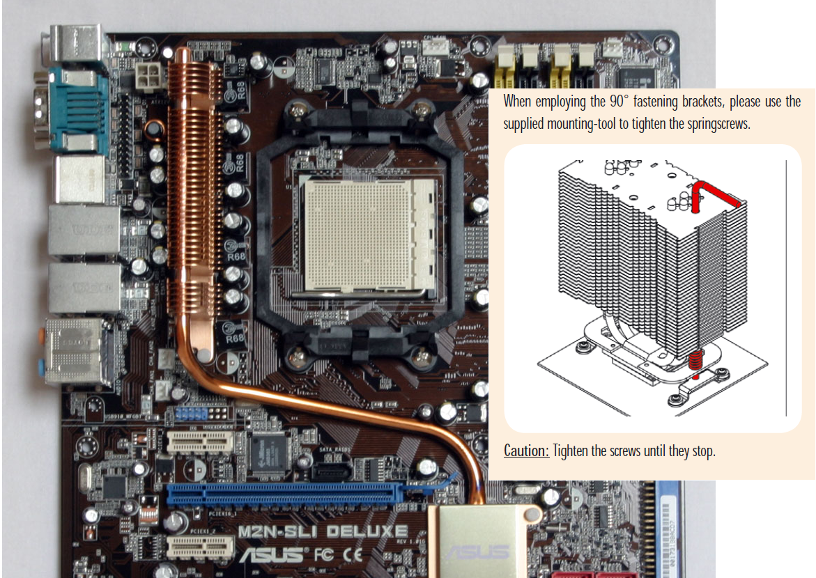

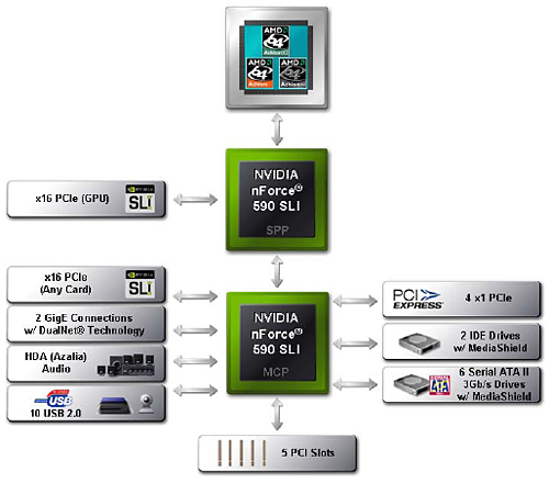

Chipsettet på dette er todelt , i form av SPP og MCP.
Den under VGA kortet er "southbridge" MCP (Media Communication Processor) , chipsettet (nForce chippen eller nb) er den lengre oppe nærme CPU sokkelen. AMD kort har ikke "northbridge" i vanlig forstand da minnekontroller er integrert i CPU. Jeg vil tippe at PC-Probe MB (motherboard) er nforce chipsett SPP , MCP tror jeg ikke har sensor.
80° på nforce chipsett under load er ikke noe farlig , kjent sak at de "er" heite .
Du kan se denne illustrasjonen og detaljer om kortets referansedesign/arkitektur her :
http://www.anandtech.com/cpuchipsets/showd...?i=2764&p=2
Endret av syar2003
Lenke til kommentar
Tusen takk for tilbakemelding :) Så på siden du nevnte - veldig bra - men det må vel være bilde 2 som gjelder for mitt hovedkort, siden jeg har 570 sli?

Sorry men jeg trodde du hadde 590 SLI.
Er det 570 SLI du har er det bilde nr. 2 ja , og da kan det nok være MCP (ikke SPP) man måler på 590 SLI.
På ditt kort oppe ved cpu er power modulen (PWM) med dens mosfet's og disse kjøles også av heatpipe og det er der ribbene er ,så skal du kjøle det ned ytterligere retter du en vifte mot de ribbene.
