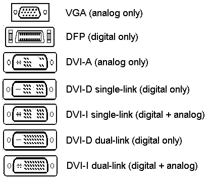

Gjest Slettet-wtZtqAvs Skrevet 20. juli 2008 Del Skrevet 20. juli 2008 Hei la med et bilde så du kan se hva du har også. Ser jo ut som du har 2 DVI utganger som er speilvendt. Men utgang nr 2 er ivertfall på bilde DVI-D dual link (digital only) er noen av kontaktene knekt i utgangene? Det er noen ganger at en av utgangene er merket med 1 og den andre 2. Lenke til kommentar https://www.diskusjon.no/topic/983918-kun-den-nederste-av-dvi-portene-fungerer-p%C3%A5-mitt-9800-gx2/#findComment-11626837
