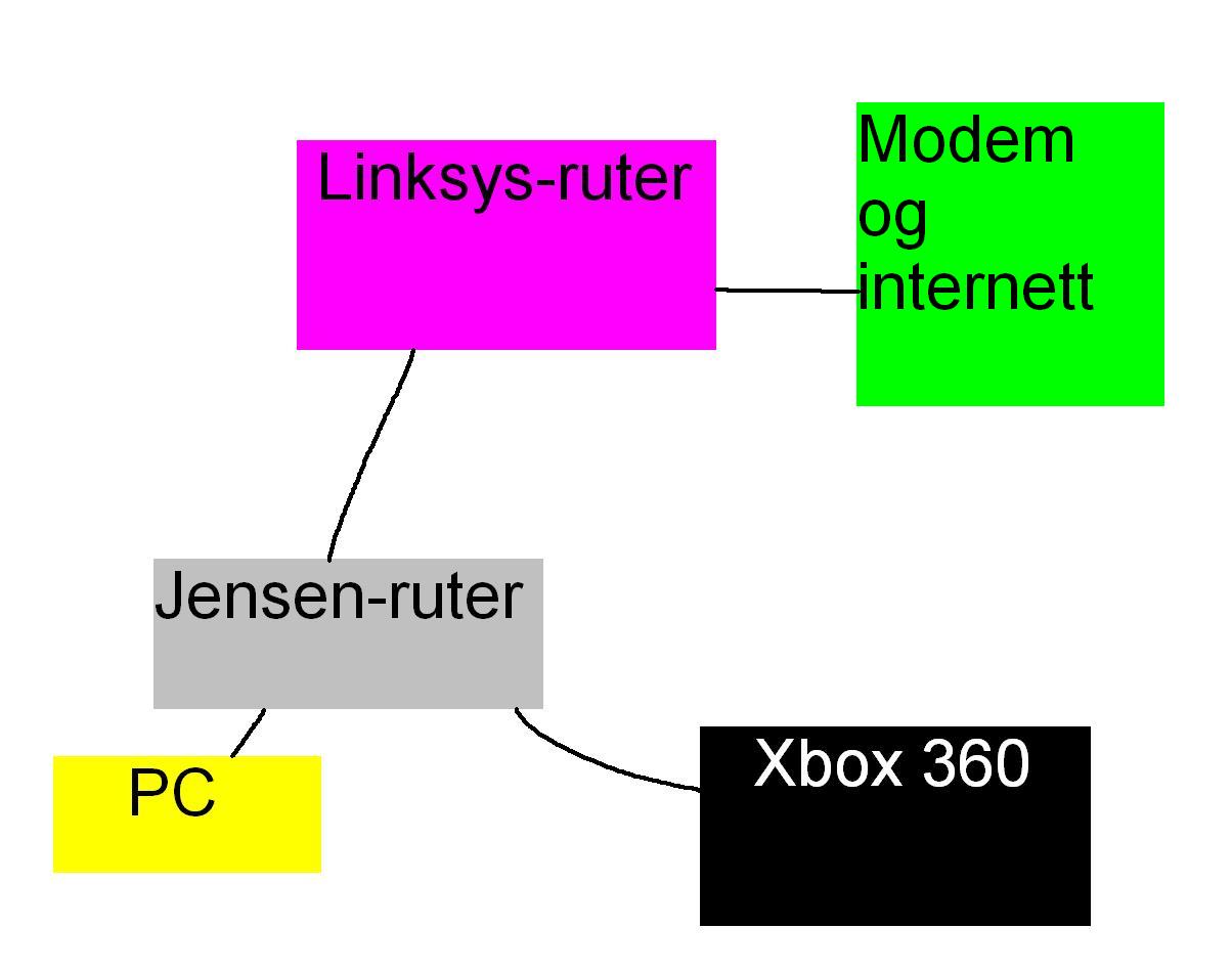

Jeg har problemer med å forwarde porter på nettverket mitt og kunne trengt litt hjelp. Det består av en Linksys-ruter som er koblet til modem og som kobler på nettet. Jeg har en Jensen-ruter på rommet mitt som også er koblet til Linksys-rutern, men jeg har plugga kabelen fra Linksys-rutern rett i en ethernetport på Jensen-rutern og som gjør at Jensen-rutern fungerer som hub(tror jeg). Men jeg får ikke til å forwarde porter fra fra Linksys-rutern til Jensen-rutern. Jeg har prøvd å forwarde porten fra Linksys-rutern til Jensen-ruterns IP og fra Jensen-rutern til datamaskinen min, men det fungerer ikke. Noen som kan hjelpe? Jeg har laget en tegning av oppsettet hvis det kan være til hjelp.

Hei, du gjør ikke jensen routern om til en hub ved og koble begge routerne i loop.
Det du må gjøre evt er og sette Jensen routeren din i bridge, og deretter forwarde portene til klientene.
Evt så blir den andre løsningen at du forwarder portene i begge routerne.

Det letteste for deg er om du setter opp modemet i brigdemodus og bruker Linksysen som DHCP server. Gi også Jensen routeren en fast IP i samme range som Linksysen, dvs. hvis Linksysen har IP 10.0.0.1 gir du jensenboksen 10.0.0.2.
Slå av DHCP i Jensen routeren og koble slik du nevner fra Linksysen til Jensenboksen.
Da skal det holde og åpne porter i Linksysen direkte til hver maaskin.

Du skal ikke forwarde til Jensenrouteren, men direkte til hver PC? Linksysen setter du som sagt opp som DHCP server, men gir samtidig den/de PC'ene som trenger det faste IP adresser ved hjelp av MAC adressen. Deretter kan du forwarde direkte til maskinene...

Kan det å sette ruteren som bridge hete noe annet? Finner ingenting ved det navnet på Jensen-rutern.
Det jeg har gjort hittil er å slå av DHCP på Jensen. Ellers er alt som det var siden jeg ikke finner de tinga dere beskriver over.

Hvis du har slått av DHCP i Jensen boksen og koblet fra en LAN port fra Linksysen til en av LAN portene på Jensenboksen skal sistnevnte fungere som en switch/hub og er ikke årsaken til problemene dine.
Hva slags modem har du? Er det også en router og hvordan er i så fall den konfigurert?
