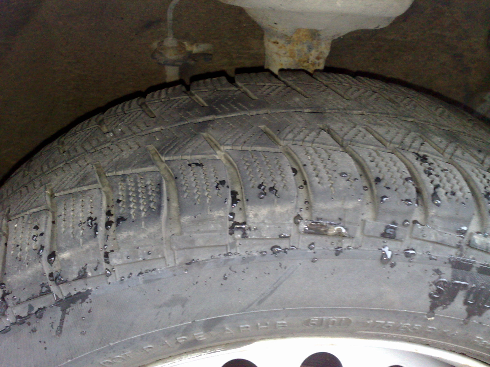

yeye Skrevet 5. juli 2008 Del Skrevet 5. juli 2008 Akkurat kjøpt meg en brukt VW Caddy, på denne bilen satt det to nye sommerdekk og to 6 år gamle sommerdekk. Skal selvfølgelig bytte ut de gamle dekkene fort som svint, men kan av diverse grunner ikke gjøre det før tirsdag. Er det dumt av meg å legge kjøre 50 mil med disse dekkene mandag? Fint med noen synspunkter på dette! De gamle dekkene er ikke slitt så mye at de er ulovlige e.l., men de er noe morkne. Kan evt legge ut bilder av dekkene hvis det er lurt;) Lenke til kommentar https://www.diskusjon.no/topic/977645-ok-%C3%A5-kj%C3%B8re-med-disse-dekkene/

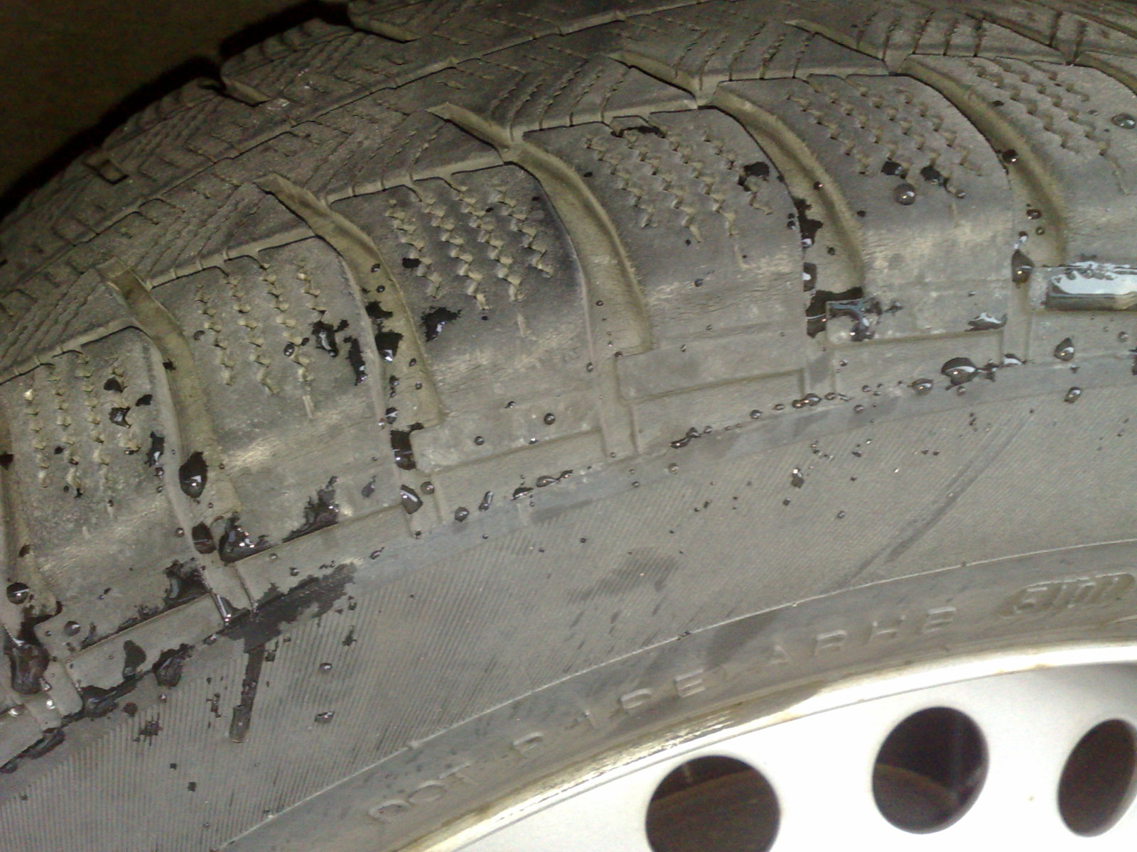

yeye Skrevet 5. juli 2008 Forfatter Del Skrevet 5. juli 2008 (endret) Skal kjøre på E6 noen timer fram og tilbake fra Oslo, så det er OK vei... Bilen er 6 år gammel, og har blitt jevnt brukt alle disse årene. Skal på NAF-test med den tirsdag for å sjekke at alt er vel, så kan derfor ikke kjøpe nye dekk. Mulig det er dumt med langtur før NAF-testen, men også greit å kjenne hvordan bilen går og er å kjøre..? Takker for flere svar;) Edit: Bilder av dekkene ligger vedlagt. Endret 5. juli 2008 av yeye Lenke til kommentar https://www.diskusjon.no/topic/977645-ok-%C3%A5-kj%C3%B8re-med-disse-dekkene/#findComment-11524328
Magnum p.i. Skrevet 5. juli 2008 Del Skrevet 5. juli 2008 De dekka der virker da greie nok. Står ikke tilbake for mye av det andre man finner på veiene i hvert fall. Og så lenge du er obs på at du ikke akkurat kjører på splitter nye lavprofildekk vil det meste gå bra. Lenke til kommentar https://www.diskusjon.no/topic/977645-ok-%C3%A5-kj%C3%B8re-med-disse-dekkene/#findComment-11525655
support81 Skrevet 5. juli 2008 Del Skrevet 5. juli 2008 Må inrømme at jeg har kjørt på dekk som har sett verre ut en dette da, det så mest ut som om dekkene var litt morkne akkurat i mønsterene og ikke noe serlig på dekksidene Disse dekkene hadde jeg glatt kjørt på en 50 mils biltur uten problemer, Det er jo bare å kjøre normalt og ikke kjøre i 100 og helvete i alle svingene du finner så burdte nok dette gå greit Hadde nesten kjørt dem ut til de var utslitte før jeg hadde giddet å byttet dem, dersom jrg ikke hsdde flere langturer på programmet i den nermeste fremtid Har selv hatt ett par Caddyer av den årsmodellen din og tror ikke du skal være bekjymret for å ta på langtur med selve bilen heller, såessielt dersom det er en diesel Dersom det er en 1,4 bensin så bør du sjekke, topp/toppakning og girkassen spessielt nøye når du skal på naf med den, girkassene på 1,4 bensin er ikke blant de beste som finns, de er noen skikkelige søppelkasser for å si det enkelt Lenke til kommentar https://www.diskusjon.no/topic/977645-ok-%C3%A5-kj%C3%B8re-med-disse-dekkene/#findComment-11526699

Pluggen Skrevet 6. juli 2008 Del Skrevet 6. juli 2008 Det er piggfrie vinterdekk, (Continental WinterViking2 kanskje) så om du er litt obs på veldig varme veier eller veldig våte veier så går det nok bra Kan fort bli litt glatt på føre de ikke er beregnet for.. Ta å sjekk de to andre også, for er det PF viterdekk så ville jeg nok handla 4 nye sommerdekk (trenger ikke bli dyrt mtp. den kurante dimensjonen du har ) Lenke til kommentar https://www.diskusjon.no/topic/977645-ok-%C3%A5-kj%C3%B8re-med-disse-dekkene/#findComment-11529796
SilverCRX Skrevet 9. juli 2008 Del Skrevet 9. juli 2008 Det der er ContiVikingContact2 ja. Trygg i den forstand at de ikke vil eksplodere eller tilsvarende, men det er jo elendige "sommerdekk". Men så lenge du er klar over at det er piggfrie vinterdekk går det nok bra. Lenke til kommentar https://www.diskusjon.no/topic/977645-ok-%C3%A5-kj%C3%B8re-med-disse-dekkene/#findComment-11548837
