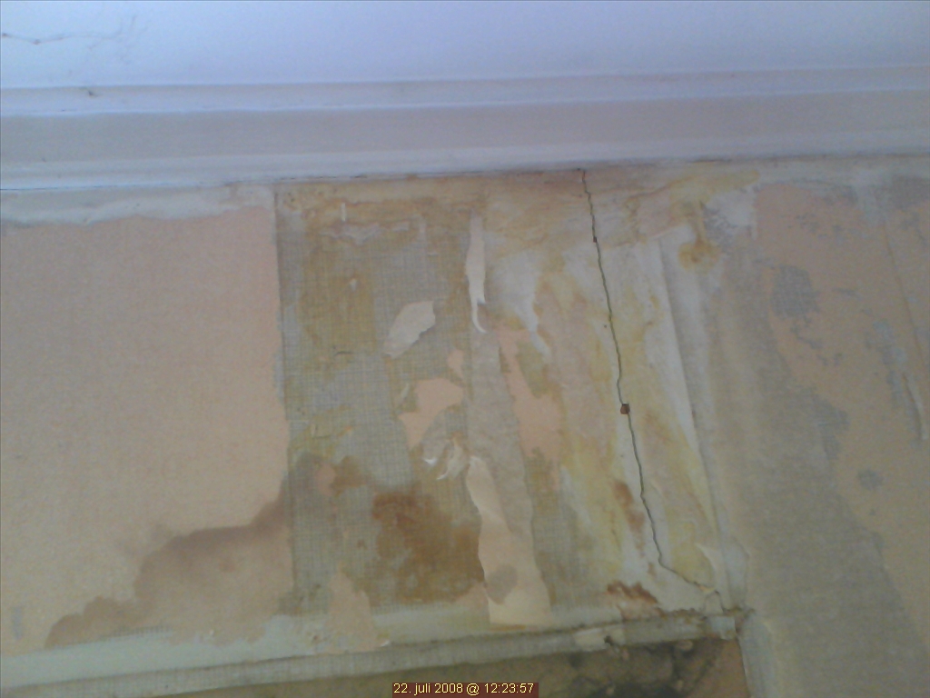

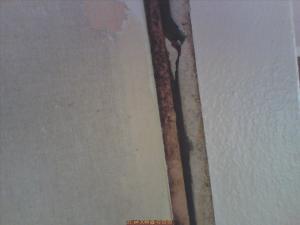

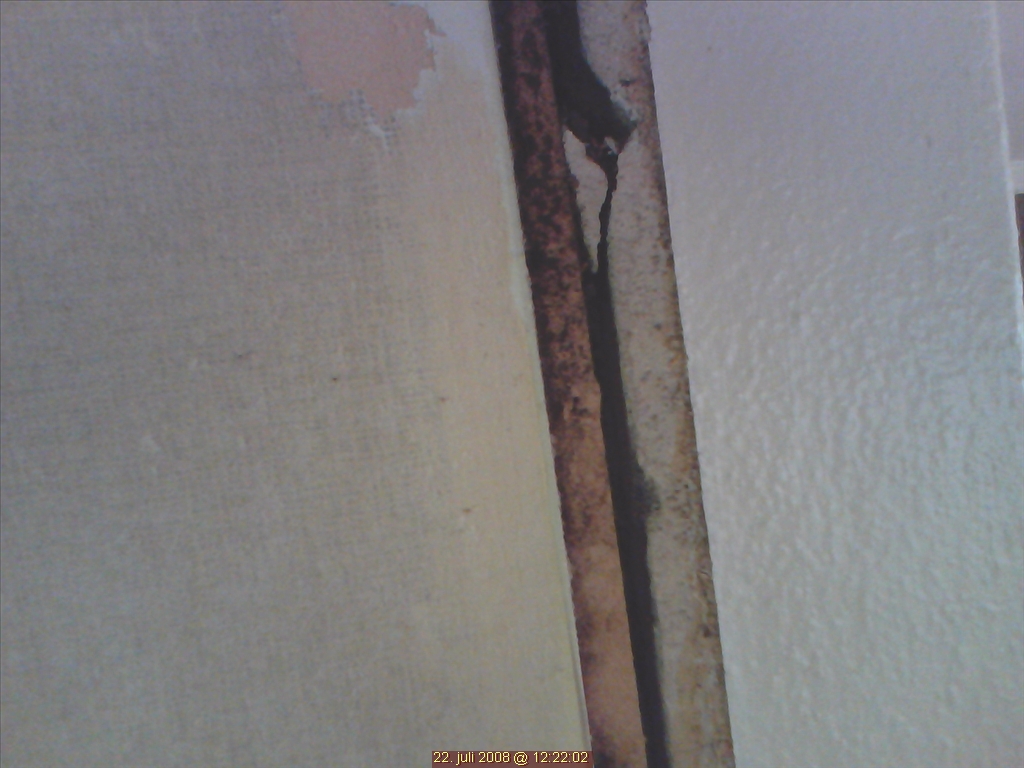

Men nå har jeg tatt av nesten all listverk, og tapet, og jeg lurer på om jeg har funnet mugg. Hele huset lukter mugg (er fra 1950) men jeg lukter ikke noe spesielt når jeg lukter nær det jeg tror er mugg, så jeg er usikker. Det er kjelleren som lukter verst,,der stikker det i halsen etter litt tid. Lukta ikke så ille på visning.
Her er noen bilder:
Det er litt dårlige farger på det bildet. det er brunt og grønt. Kan være gammalt lim også.
Edit:
Når jeg ser litt nærmere etter er jo isolasjonen delevis svart så, det er mulig det bare er støvrester elns fra isolasjonen.
Endret av Åsmund
