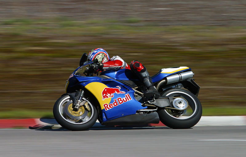

rogers Skrevet 14. mars 2003 Del Skrevet 14. mars 2003 Det beste er å stå på litt avstand, og følge objektet med kameraet (panorere). Bruker du et tele objektiv (+/- 200mm på speilrefleks, mye zoom på et kompakt kamera) vil du få et motiv som fyller bildet og som fremstår skarpt med uklar bakgrunn. Bildet over er tatt med en Canon EOS D60 på 1/60 sek lukkertid. Hadde jeg valgt en raskere lukkertid hadde bakgrunnen også vært skarpere, noe som ødelegger litt for fartsfølelsen. Her er det mye prøving og feiling før man får et motiv man virkelig blir fornøyd med. Roger Lenke til kommentar

clasics Skrevet 3. april 2003 Del Skrevet 3. april 2003 Spørs hva en legger i veldig rask lukkertid... Se på bildet over på 1/60s. Fotografen har riktignok fulgt motivet med kameraet der... Likevel holder den lukkertiden de fleste kameraer leveres med til normal sportsfotografering. De fleste kameraer i kompaktklassen leveres vel med rundt 1/1000s. Og 1/500s vil nok også holde i de fleste situasjoner. Det er nå min mening. Lenke til kommentar
Guybrush Skrevet 9. april 2003 Del Skrevet 9. april 2003 Føler meg litt dum her, men jeg spørr likevel jeg... Hvordan er det panorering fungerer? Når man ser på bildet over så er lukkertiden 1/60... Dette er jo ganske "tregt". Hvordan har det seg at sykkelen blir helt klar, mens bakgrunnen utydlig. Selv om man følger motorsykkellisten så burde den jo blir _litt_ uklar?? Lenke til kommentar
airborne203 Skrevet 22. april 2003 Del Skrevet 22. april 2003 Du må bevege kameraet, så sykkelen er i søkeren hele tiden. Så fyrer du av kameraet, og følger sykkelen til bildet er tatt. Hvis du er heldig, er sykkelen på samme sted på filmen hele tiden, og bakgrunnen farer forbi. Tenk deg: Du ser ut av vinduet i bilen. Bilen ved siden av kjører i samme hastighet som deg. Da står bilen stille i forhold til deg, mens bakgrunnen fyker forbi i den hastigheten du kjører i. -Du må bevege kameraet for å få motivet(i fart) til å "stå stille" Motivet kan nok bli uklart, men det vil uansett bli klarere enn bakgrunne. Prøv deg frem! Håper dette hjalp! Lenke til kommentar
Guybrush Skrevet 22. april 2003 Del Skrevet 22. april 2003 Håper dette hjalp! Yepp! Har ikke prøvd, men jeg får nesten gjøre det da :-) Skjønner jo at det man fort må være litt "heldig" for å få et bra bilde... Eller kanskje bare litt peil. Uansett takk for svar. Det var sånn jeg trodde det var, men hadde liksom lite tro på at det kunne bli såååå bra med panorering. Lenke til kommentar
