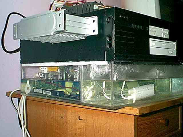

Er nesten 100% sikker på at alle former for mineral olje er strømførende. I og med at de er mineralske så inneholder de mineraler, og mineraler er generelt strømførende.
Du må bruke trafoolje. Hvor du skal få tak i har jeg ikke peiling på. bare vær nøye på at rommet du skal ha oljen i er gullende rent. også alle komonenter som skal legges i oljen.
Men høres jo litt jalla ut hele prosjektet. en hel fryseboks? for en pc?
Lenke til kommentar
FYI: Mineralolje er ikke-ledende, og transformatorolje er en type mineralolje..

Jeg er på jakt etter et relativt stort kvanta med mineral olje(60-80 liter). Det skal ikke brukes i en motor, så det er selve oljen jeg trenger.
Det eneste kravet mitt er at oljen er helt blank. Noen som vet hvilke typer av mineral olje som er det, og hvor jeg får tak i det?

Jeg har ringt dem og man kan bestille fra dem så lenge man har firma. Har også funnet ut at man kan få tak i dette nesten overalt ellers også. Fant ut i dag at mineraloljen som du og jeg søker også kalles vaselinolje. (babyolje) Så at de tilfeldigvis hadde det på ikea (Billingstad) der kostet de 40 kr halvliteren...
De har det også http://www.infoaboutthiskemetylproduct.com/products/productinfo.php?product_id=3974
Vaselinolje brukes til å olje båter, utemøbler, fjelen som du skjærer ditt brød på osv. Et annet ord jeg har funnet for denne oljen er hvitolje som også er det samme. :D

En annen olje jeg vet er helt blank er T68-olje.
Jeg bruker den til kjøling på generatorer.
Det jeg derimot ikke vet, er antennelsesegenskapene.
Det er kjipt å ha en tank full av olje som kan gå i lufta om f.eks strømforsyningen skulle lage noen gnister der nedi.
Vaselinolje og babyolje som var nevnt høres langt mer betryggende ut for nattesøvnen.
