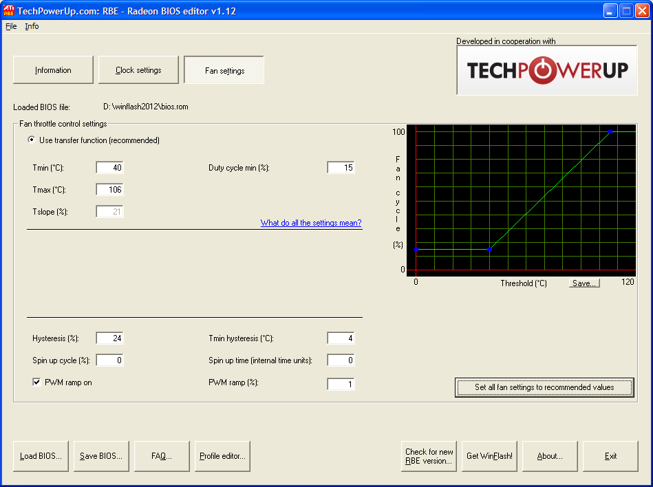

Epp Skrevet 30. august 2008 Rapporter Del Skrevet 30. august 2008 (endret) Gå for 4850 med special kjøler Muligens det blir det tilslutt. Det med lavere strømforbruk er en faktor. En annen er disse listene over støy: liste 1, liste 2. Ser at Linux (FOSS) driveren blir bedre og bedre. Det jeg lurer på er om man kan sette viftehastighetene i BIOS på kortet? Fins det noen BIOS oppgradering? Grunnen til at jeg spør er at jeg kommer til å bruke Linux for det meste, og Vista noe for spill. Fint om man slapp å sette hastigheten med software hver gang en booter... Endret 30. august 2008 av Epp Lenke til kommentar

Syar-2003 Skrevet 30. august 2008 Rapporter Del Skrevet 30. august 2008 (endret) Gå for 4850 med special kjøler Muligens det blir det tilslutt. Det med lavere strømforbruk er en faktor. Ser at Linux (FOSS) driveren blir bedre og bedre. Det jeg lurer på er om man kan sette viftehastighetene i BIOS på kortet? Fins det noen BIOS oppgradering? Grunnen til at jeg spør er at jeg kommer til å bruke Linux for det meste, og Vista noe for spill. Fint om man slapp å sette hastigheten med software hver gang en booter... RBE guide (Radeon Bios Editor) fra techpowerup. ( http://forums.techpowerup.com/showthread.php?t=69114 ) Download RBE: http://www.techpowerup.com/downloads/Utilities/RBE/ Save orginal biosen med ATIWinflash til eks orginalvga.rom Save en gang til med nytt navn eks editedvga.rom( slik at du har en urørt orginal bios). Bruk så RBE , load editedvga.rom , gå på FAN settings i RBE , og klikk "Set all fan settings to recommended value" Save biosen og reflash kortet med ATI-winflash/ATIFlash og editedvga.rom. Etter at du har gjort dette idler 4850 kortet i området 45-50°(ca. 35% RPM) ,load RPM styres automatisk av temperatur ihh til fan speed algoritmen i den nye settingsen. Applikasjonene til techpowerup er til windows , så du får ikke gjort dette med en linux burk. ATIWinflash : http://www.techpowerup.com/downloads/Utili...S_Flashing/ATI/ GPU-Z : http://www.techpowerup.com/downloads/SysInfo/GPU-Z/ RBE 1.4 : http://www.techpowerup.com/downloads/Utilities/RBE/ Endret 30. august 2008 av syar2003 Lenke til kommentar
