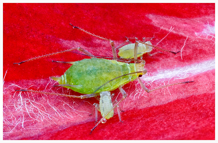

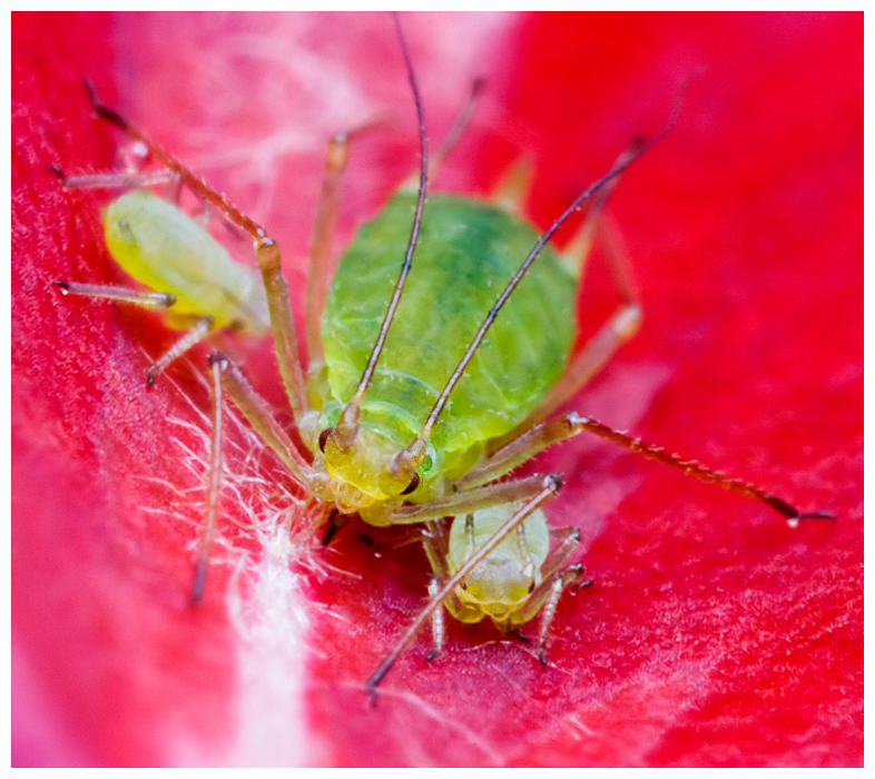

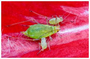

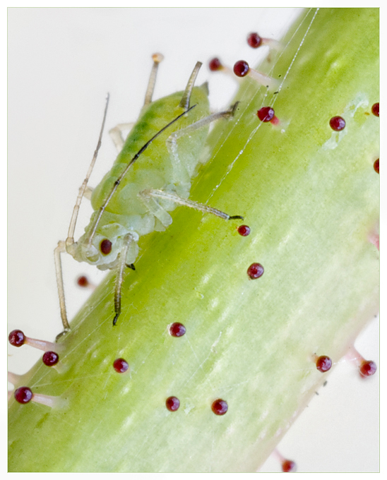

Her er noen bilder fra i fjor høst. Har ikke riktig komt meg i gang med macro sesongen enda men skal snart ut å trykke kamera ned i planter, gress og skogsbunn.
Disse bildene er fra i fjor. Ekstremt vanskelig å få det 100%, og komponere men synes jeg har fått det sånn noenlunde til her. alle bildene har rundt 1 sekund lukkertid så det sier seg selv at det ikke er mye som skal til før ting blir ute av fokus.
blender på alle er f16
Husker ikke hvor stor forstørrelse men tror det er rundt 3:1 (3x)
Kamera er eos 400D og objektivet er et MP-E 65mm
