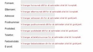

på bildet kan man se at feilmeldingene blir skrevet ut under input felter. hvordan gjør man det..?

Dersom du vil printe ut feilmeldinger mellom input-felter er du naturligvis nødt til å sjekke etter feil når du printer input-feltene, slik at du kan plassere feilmeldingene mellom de. Du må med andre ord legge php mellom hvert eneste input-element du har, eller benytte deg av en skikkelig form-klasse. (Evt. lage en selv)
Edit: Puslet med noe slikt i går kveld. Ta en titt her. Trikset med slikt er å ikke sende brukeren til en annen fil. Poster vel koden i sticky-tråden dersom det noen gang blir ferdig.

http://pass.hw.no/registrer.php
Hvis man trykker på submit knappen, uten å ha utfylt noen felter vil man få opp en topboks, der alle feilmeldinger står. siden er laget vha php, men er denne autentifikation laget vha javascript..?
det er noe lignende jeg ser etter.
Dette er noe lignende.
