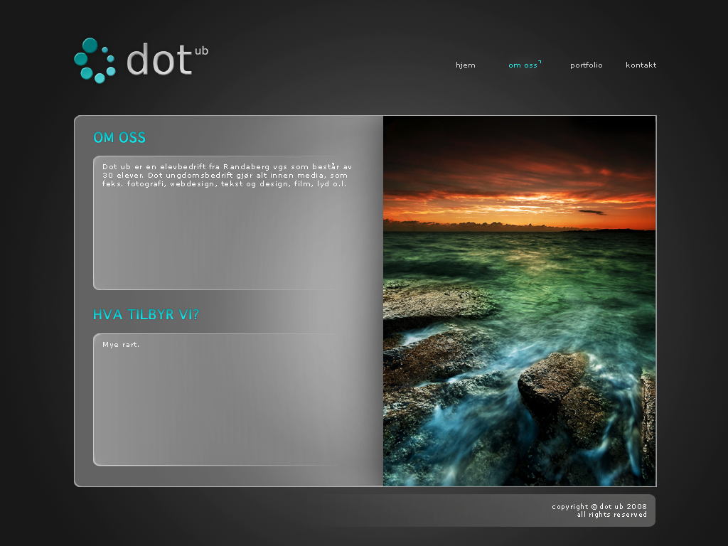

Hei igjen;D Må forresten takke for infoen du skrev :) Men jeg har en ny nettside nå som jeg trenger litt hjelp med, trur jeg. Hvordan ville du for eksempel kodet opp denne nettsiden for å passe best i de fleste (om ikke alle) oppløsninger?
Det er så mye grafikk i den, så jeg får ikke til noe annet enn å lage en statisk verdi der, altså 1024 x 768. Jeg vil prøve å få til slik at den strekker seg automatisk etter hvilken oppløsing en kjører, viss det er mulig uten å lage mange stylesheets? Alt koden er helst i kun en stylesheet.
