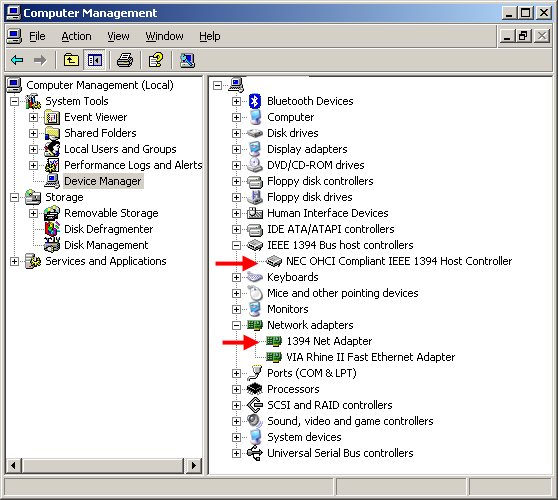

bb79 Skrevet 26. mai 2008 Del Skrevet 26. mai 2008 (endret) Sjekk om driverne er installert: 1. Høyreklikk på min datamaskin. 2. Velg "Behandle". 3. Klikk på "Enhetsbehandling" og du burde ha noe sånt som: På min maskin er firewirekortet et ekstra PCI-kort jeg har satt inn. Det vil kanskje ikke se helt likt ut på din maskin. Bare se om du finner noe som har med 1394 å gjøre. Det er firewire. Kanskje firewireporten din må aktiveres i BIOSen først. Edit: Du kan også prøve dette gratisprogrammet og se om du får kontakt med kameraet: HDVsplit: http://strony.aster.pl/paviko/ Hvis det fungerer skal kameraet ditt dukke opp under "Connected camcorder". Endret 26. mai 2008 av bb79 Lenke til kommentar
TheBlackSheep Skrevet 28. mai 2008 Forfatter Del Skrevet 28. mai 2008 Fant ikke engang noe som liknet på 1394 eller firewire på enhetsbehandlig. HDVsplit fant heller ikke noe: "Camcorder is not recognized or connected". Hva gjør jeg? Lenke til kommentar
