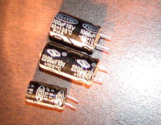

Et eksempel til jeg fant på defekt CS kondensator fra en strømforsyning på badcaps.net
Heres a failed Fulltec (bulged), Jee (bulged), and a CS (bulged with junk coming out the top) capacitor from a group that I pulled from an older rebadged Leadman LP-8800D that I was recapping "for fun". Ironically, the only cap that was still good (or at least looked good) in the O/P section was a 1000uF Fujiyyu, so you know if the Fujiyyu surived these must be bad.
Nåja.. Kondensatorer med forskjellig plassering har somregel også forskjellige oppgaver og belasted ulikt. At noen ryker før andre betyr ikke nødvendigvis at de er dårligere kvalitet.
Men for alt jeg vet kan jo dette være mer enn et enkelttilfelle.
