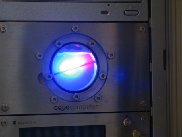

Jeg tenker da på kombinasjonen av Aquacomputer Aquatube (tank)og Aquastream (pumpe), som dersom montert i Aquabay vil kunne inpasses i 2 stk 5,25" brønner. Jeg har selv gode erfaringer med en slik løsning.
Bildet viser Aquatube montert i Aquabay med diverse led og vannstandsmåler. Se på dette bilde fra microplex sine sider om hvordan tank og pumpe kan monteres sammen.
Merk at pumpen finnes i tre variater, hvorav jeg linket til den dyreste. Den har innebygget temp måler og kan styre radiator viftene dine via medfølgende software, noe laing pumpene ikke kan. Dette vil igjen gi et stillere system ...

Du spurte hvordan jeg fikk lys i min tank. Svaret finner du i denne videoen ...
Men du kan gjøre det enklere om du bare installerer en slik diode ...
