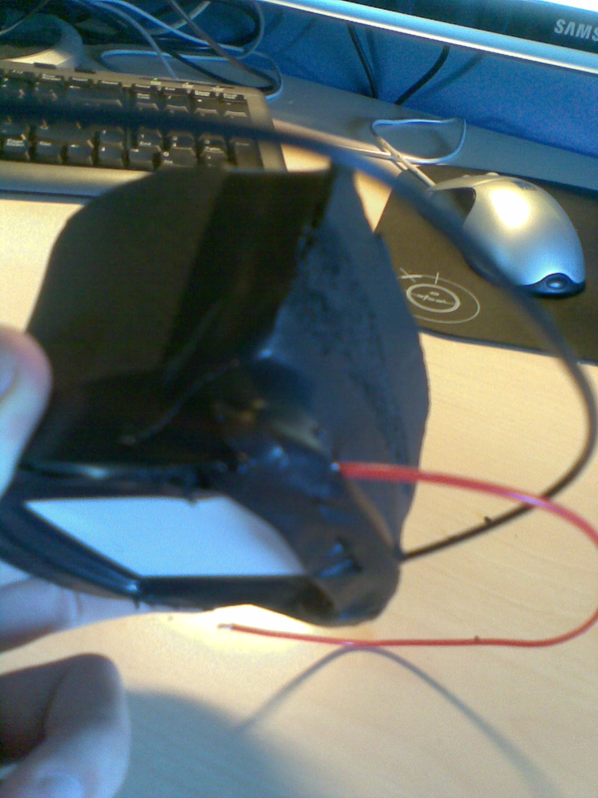

jonnor Skrevet 19. mai 2008 Rapporter Del Skrevet 19. mai 2008 (endret) Er mulig å lage noe slikt ja, men hvor praktisk/bærbart det blir er en annen sak. Kaldsiden på elementet (rommet) må isoleres veldig godt og varmen må fjernes fra varmsiden med en kjøleribbe hvis effekten er høy nok. Jeg ville satset på en enkel regulering også, feks at elementet stopper å gå når temperaturen inni boksen er under 8 grader og starter igjen når den når rundt 13 grader. Peltierelementer får du forøvrig fra Ebay o.l. til en myyye bedre pris enn de har på ELFA. Er litt nysgjerrig på hva du har tenkt dette skal brukes til! ;D EDIT: jeg ville også satset på å bygge denne "boksen" rundt et peltierelement. Det vil nok gi best resultater. EDIT2: ferdiig (utrolig hva man kan lage av gamle overklokkingsdeler når man kjeder seg) Trakk 5A ved 5V, kanskje litt i meste laget for batterier ^^ Endret 19. mai 2008 av NorthWave Lenke til kommentar

jonnor Skrevet 23. mai 2008 Rapporter Del Skrevet 23. mai 2008 Et peltierelement med et kjapt mekket "kjølerom" av rørisolasjon og elektrikerteip. Jeg gjorde et par tester, og med 25W effekt på elementet klarte jeg ikke å få vann til å fryse inne i kjølerommet, selv om det nok ikke var langt ifra. Varmsiden var kjølt av en AMD-k7 kjøler så den lå vel på ca 25 grader, mao en deltaT på ca 25 grader. Du trenger jo en deltaT på 10-15 grader (forutsatt at det er vanlig romtemp der du er), og kan isolere en del bedre. Dermed tror jeg at 10W effekt kan holde. Lenke til kommentar
