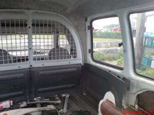

Har du funnet noen løsning på skilleveggen din?
Har en Caddy delebil stående som er på vei til huggeren en av de nermeste dagene
Denne delebilen har en skillevegg uten plexi glass ,den har bare gitter fra midten av skilleveggen og opp til taket og helt ut til sidene
Det du må gjøre da er å skru ut hele skilleveggen og sette inn den nye, dette er faktisk en lettere jobb en det høres ut som, det er fktisk lettere enn å begynne å gjøre noe med den du har fra før og i tillegg slipper du å spørre noen om tillatelse :roll:

Min Pug Partner hadde gitter, men problemet her var motsatt: Diesel og dårlig med varme gjorde at det ikke var mulig å varme opp hele kassa. Derfor hadde Pug hengt en plastfolie foran gitteret, slik at bare rommet rundt forsetene ble varmet opp.
Siden den hadde gitter, bør det ikke være noe problem å bytte fra hel skillevegg til gitter, eller sette inn gitter på en del av skilleveggen, men sjekk grundig først. Tenk også på at det kan være praktisk å kunne dekke gitteret (når du kjører en kald vinterdag UTEN hund), så du får varme foran.
