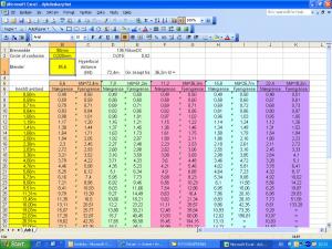

Ivar_Schiager Skrevet 17. april 2008 Del Skrevet 17. april 2008 Uendelig fokus er greit ved landskap (egentlig bør man bruke hyperfokalpunktet ble jeg fortalt her inne for en stund siden, men det ser vi bort i fra her og nå... Det blir ikke feil å bruke uendelig ved landskap... Poenget er å fokusere ca 1/3 inne i bildet og bruke en blender på f/8 -> F/11 (13 kan også fungere i nød), for å få mest mulig dybdeskarphet om det er et poeng i bildet. Mvh, Beej80 Jeg har laget et regneark som beregner dybdeskarphet for Nikon D40, men kan brukes for andre med like stor bildebrikke. Dessverre får jeg ikke lastet opp excel-arket, men en skjermdump får gjøre nytten. Der ser du også hyperfokal distanse (innstilt avstand) for de forskjellige blenderverdiene. Lenke til kommentar https://www.diskusjon.no/topic/940585-hvordan-bruke-tamron-90mm/#findComment-10979162
