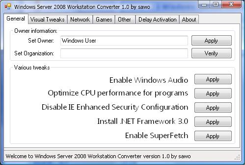

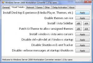

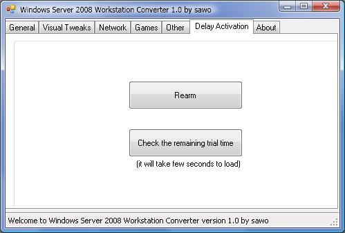

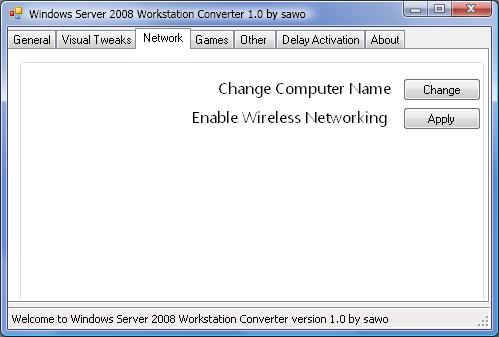

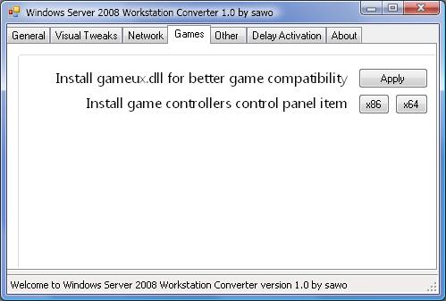

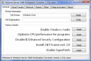

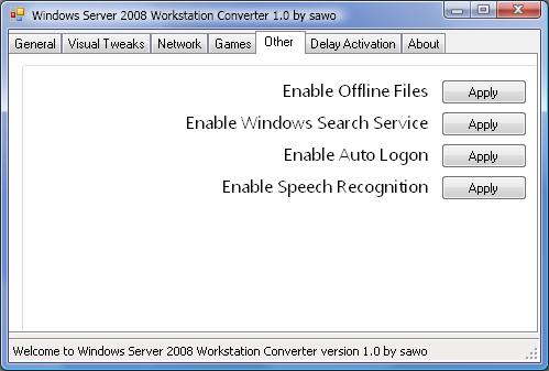

Ourasi Skrevet 5. oktober 2008 Del Skrevet 5. oktober 2008 (endret) Det er forøvrig en artig tool ute som gjør prosessen med å konvertere Server 2008 til workstation veldig enkel http://www.win2008workstation.com/wordpres...tion-converter/ Endret 5. oktober 2008 av Ourasi Lenke til kommentar

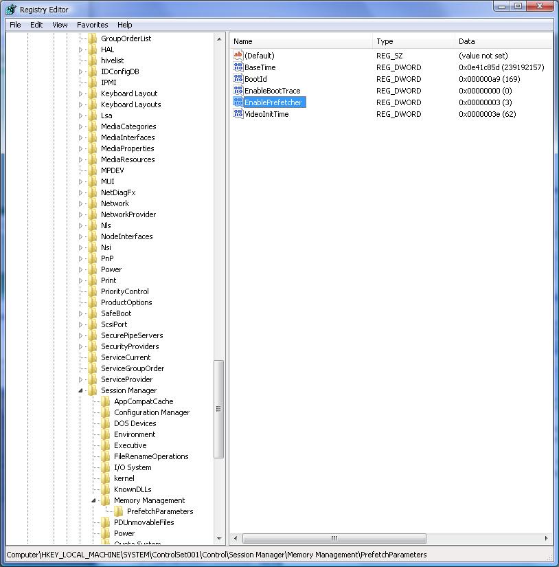

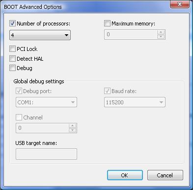

Ourasi Skrevet 5. oktober 2008 Del Skrevet 5. oktober 2008 (endret) Om det er noen som ønsker Server 2008 enda litt kjappere, så kan man bruke samme "Prefetch" løsningen som XP bruker. Dette krever at "Superfetch" servicen er startet og satt på automatisk på oppstart, og at man legger til en registernøkkel som vist på bildet under, eller fjerner "EnableSuperfetch" nøkkelen om man allerede har enablet denne, og tøm prefetch mappen. Dette er litt som i pose og sekk, man slipper den evinnelige tyggingen på hardisken og minnebruken til superprefetch, men får kjappere oppstart av programmer og evnt. boot.. Merk at på Vista kan man kun sette "EnableSuperfetch" nøkkelen til "0", da den skriver tilbake nøkkelen med verdien på "3" når man starter superfetch servicen. Prefetch mappen må tømmes til slutt... En annen ting verd å nevne, er å slå på multicore boot. Server 2008/Vista booter av kompabilitets grunner bare på 1 kjerne, Multicore Boot kan man slå på i MSConfig/Boot/Advanced options... Der huker man på "Number of processors" og velger det anntallet kjerner din CPU har... Endret 25. mars 2009 av Ourasi Lenke til kommentar
