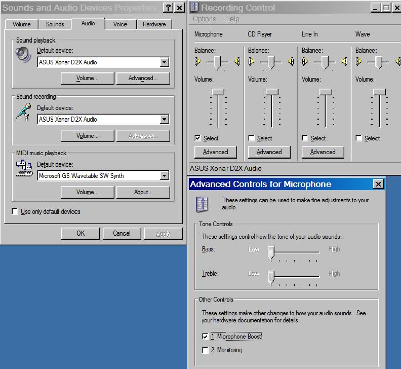

Moffe247 Skrevet 18. juli 2009 Del Skrevet 18. juli 2009 Jeg er kjempefornøyd med mitt DX, men sliter med at mic'en er lav. Veldig lav. Har instalert nyeste driverne fra Asus.com, men det skjedde ikke så mye, bortsett fra at menyen ikke fungerer lengre Bruker forøvrig et Koss SB45, men venter på et Tritton AX Pro, som forhåpentligvis kommer til å være litt bedre... Lenke til kommentar
amiganostalgia Skrevet 23. juli 2009 Del Skrevet 23. juli 2009 Har du sjekket at du har microphone boost aktivert? Det hjelper en god del. Lenke til kommentar
