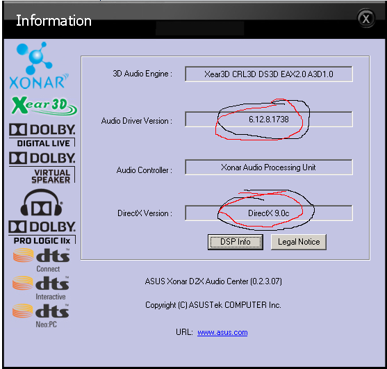

amiganostalgia Skrevet 29. juli 2008 Del Skrevet 29. juli 2008 Jeg har d2x, pci-express, men det audio center programmet, som følger med driveren nekter jo å starte. Muspekeren viser at programmet lastes inn men så skjer det ikke noe mer enn det. Mao eneste mulighet til å forandre på lyd innstillinger er via windows eget lyd oppsett, som jo suger. Lenke til kommentar
Ravusy Skrevet 30. juli 2008 Forfatter Del Skrevet 30. juli 2008 Hvilken driver versjon har du? 6.12.8.1738-RC01 er den nyeste. Lenke til kommentar
amiganostalgia Skrevet 30. juli 2008 Del Skrevet 30. juli 2008 Vet du, jeg har fått det til, men jeg måtte bruke de driverne som kom med på cd'n. Å bruke de nyeste driverne fungerer ikke. Hvis jeg bruker nyeste drivere, og prøver å starte audio center, så startes det opp, og avslutter seg selv med en gang. Så kanskje det går hvis jeg bruker de nyeste driverne + gamle audio center utgaven, hvis det er noen forskjell på den da. Lenke til kommentar
