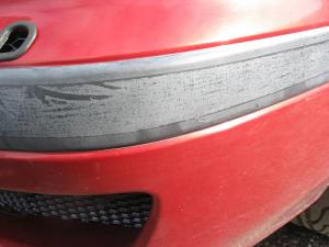

Zeph Skrevet 12. april 2008 Forfatter Del Skrevet 12. april 2008 Sånn ser det ut. Lenke til kommentar https://www.diskusjon.no/topic/936989-lakkeremale-lister-som-er-falmet/#findComment-10943581
Pilot_ Skrevet 12. april 2008 Del Skrevet 12. april 2008 Uten at jeg har så forferdelig mye peiling, så tror jeg at jeg ville tatt av listene, pussa dem ned med fint sandpapir (P400), gått over med lynol, hatt på en primær, deretter lakkert de med noe plastholdig lakk og klarlakk utenpå der igjen. Så er spørsmålet om det er verdt det da. Har selv tenkt å gå over noe av plasten min med noe bumper-shine produkt og lurer på hvordan det blir. Det skal sies at mine er i litt bedre stand enn dine (no offence). Lenke til kommentar https://www.diskusjon.no/topic/936989-lakkeremale-lister-som-er-falmet/#findComment-10943647
Zeph Skrevet 12. april 2008 Forfatter Del Skrevet 12. april 2008 Er det lett å få sånt av då? Det er vel limt godt fast, om dei er elastiske eller formfaste veit eg ikkje. Kan vel bli eit problem med at lakken sprekker når det skal på plass igjen. Er det eit alternativ å behandle dei mens dei står på fangaren? kan jo sjølvsagt ta den av, maskere godt og ta meg ut. Denne lynolen, er den veldig flytande? Med godt maskering og litt tid bør ein vel kunne klare det utan å ta av listene, noko som hadde gjort jobben mykje enklare. Lenke til kommentar https://www.diskusjon.no/topic/936989-lakkeremale-lister-som-er-falmet/#findComment-10943667

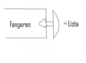

Pilot_ Skrevet 12. april 2008 Del Skrevet 12. april 2008 (endret) Vel, ja, det er jo mulig, men jeg tror at så lenge du ikke får dekket over hele flaten rundt hele listen, er sjansen større for at lakken begynner å sprekke opp igjen, men om det tar 1 uker eller 1 år vet ikke jeg. Lynol er like flytende som .. brus/vann. Hvordan listene er festet på disse bilene, aner jeg faktisk ikke. Det kan godt være de er limt på, men de kan også være festet inn i fangeren med slike "klipsbolter" (i mangel på bedre ord). Lagde en illustrasjon. Hvis de er festet slik, er det sikkert mulig å komme til bak fangeren, men da må du igjen av med hele fangeren (sannsynligvis). Endret 12. april 2008 av Brød Lenke til kommentar https://www.diskusjon.no/topic/936989-lakkeremale-lister-som-er-falmet/#findComment-10943742
trra Skrevet 12. april 2008 Del Skrevet 12. april 2008 (endret) Bruk skokrem, denne f.eks : kiwi black leather dye eller en annen som er tyntflytende. - Gjør overflaten ren - Smør på, stryk det utover overflaten slik at fargen blir jevn. - Gå forsiktig over med varmepistol - Smør på en gang til. Her er en test av forskjellige måter å få plast fangere, lister osv sorte igjen : http://forums.vwvortex.com/zerothread?id=2493675 Endret 12. april 2008 av trra Lenke til kommentar https://www.diskusjon.no/topic/936989-lakkeremale-lister-som-er-falmet/#findComment-10943751

Zeph Skrevet 13. april 2008 Forfatter Del Skrevet 13. april 2008 Ikkje tvil om det umiddelbare resultatet, men det er jo ikkje noko som varer evig. Hadde mest lyst på ei litt meir permanent løysing, men eg skal prøve denne dye saken. Listene mine har ein litt anna konsistens enn dei som er demonstrert med i den tråden, men det vil vise seg. Lenke til kommentar https://www.diskusjon.no/topic/936989-lakkeremale-lister-som-er-falmet/#findComment-10948141
phax Skrevet 13. april 2008 Del Skrevet 13. april 2008 (endret) Vel hvis du leste på linkene så ser du at skofargen ikke har falmet overhodet på to måneder hvertfall.. Og ingenting varer evig, ellers hadde vel ikke listene falmet i utgangspunktet! Tipper fargen holder fint i ett års tid hvertfall, og sikkert lengre enn det. Hvis du ikke gidder og vedlikeholde listene dine en gang i året så får du nesten bare ha det så godt. Alternativet blir jo og lakkere listene. Endret 13. april 2008 av phax Lenke til kommentar https://www.diskusjon.no/topic/936989-lakkeremale-lister-som-er-falmet/#findComment-10948450
