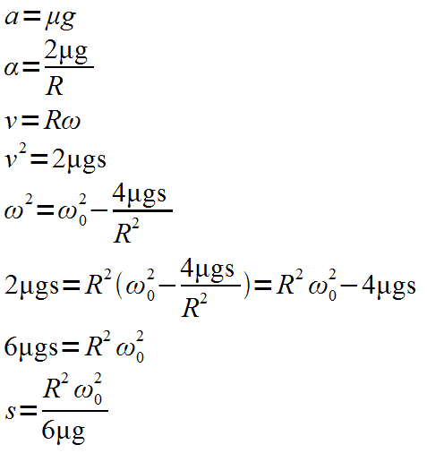

Daniel Skrevet 9. desember 2008 Rapporter Del Skrevet 9. desember 2008 (endret) En snurrende sylinder slippes på bakken. Jeg skal finne ut hvor langt den ruller før den slutter å skli. Dette har jeg kommet fram til så langt: Svaret skal imidlertid bli , og jeg finner ikke ut hva jeg gjør feil. Eksamen er på torsdag, så det hadde vært kjekt med litt hjelp. Endret 9. desember 2008 av Daniel Lenke til kommentar

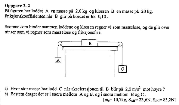

Imaginary Skrevet 9. desember 2008 Rapporter Del Skrevet 9. desember 2008 Oppgave hentet fra mattetråden (uløst). Forslag til a): G = tyngde, S = snorkraft, F = (summen av alle krefter) og subskript angir hvilket legeme kraften tilhører. Systemet ved A: mAa = SA - GA Systemet ved B: m?a = SC - µkGB - SA Systemet ved C: mCa = GC - SC Har jeg et riktig oppsett? Massen ved system B er jeg ikke sikker på. Skal det bare være mB? Lenke til kommentar
brrah Skrevet 9. desember 2008 Rapporter Del Skrevet 9. desember 2008 Masse er konstant. Lenke til kommentar

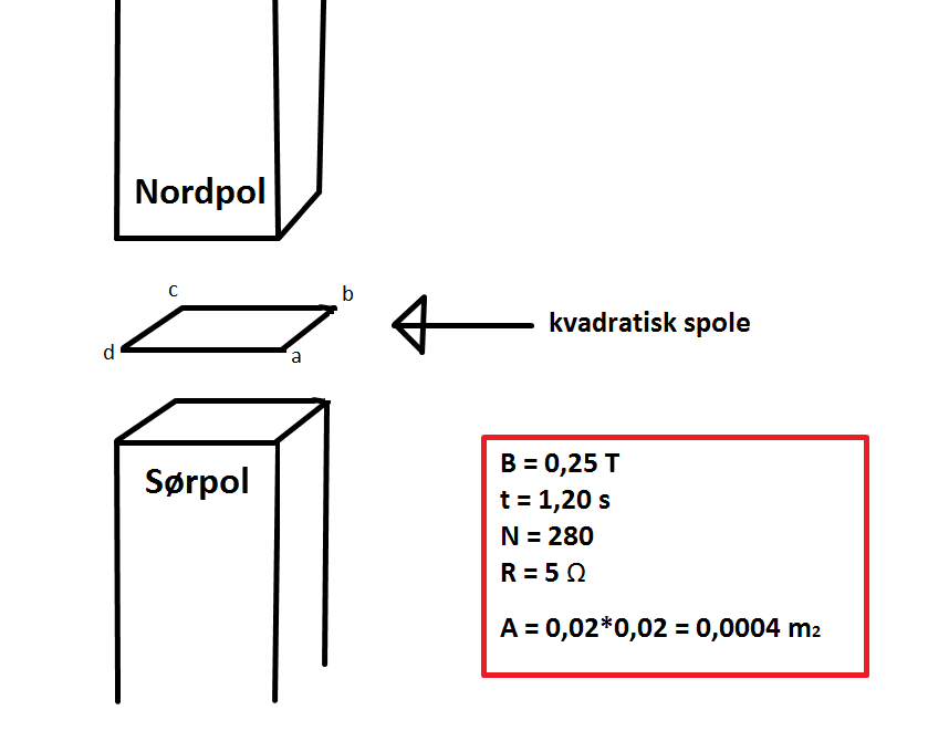

2bb1 Skrevet 17. januar 2009 Rapporter Del Skrevet 17. januar 2009 (endret) Har et fysikkspørsmål som jeg irriterer meg grenseløst over å ikke få til Har tegnet en tegning i paint, se bilde vedlagt under. Oppgave a) har jeg fått til, men på oppgave b) stopper det. Oppgaven: En kvadratisk spole abcd er plassert vinkelrett på feltlinjene i det homogene magnetfeltet mellom to magnetpoler. Spolen har 280 vindinger, kantlengde 2,0 cm og resistansen er 5,0 Ω. a) Vi reduserer feltstyrken i magnetfeltet gjevnt fra 0,55T til 0,25T på 0,80s. Regn ut indusert ems i spolen. Regn også ut den induserte strømmen og finn strømretningen. Svar: Strømstyrken er 0,0084 A. Strømretningen er a-d-c-b. Den induserte spenningen (emsen) er 0,042 V. b) Mens feltstyrken er 0,25T, trekker vi spolen med konstant fart sidelengs ut av magnetfeltet på 1,2s. Finn induksjonsstrømmen og strømretningen i spolen. Svar: Her er mitt forsøk: v = s/t = 0,02/1,2 = 0,0167 m/s ε = v*B*l -> ε = R*I (ε = elektromotorisk spenning) R*I = v*B*l I = (v*B*l)/R I = (0,0167*0,25*0,02)/5 I = 0,0000167 A = 16,7 µA (per vinding) I = 16,7 µA * 280 = 0,0047 A = 4,7 mA. Fasit sier: 0,0047 A og i retningen a-d-c-b. Endret 17. januar 2009 av 2bb1 Lenke til kommentar
chokke Skrevet 17. januar 2009 Rapporter Del Skrevet 17. januar 2009 Kunne vi få se dine utregninger først? Poenget er jo at du skal lære hva du skal gjøre, og se hvor du har gjort feil. Ikke få utregningen servert og skrive av den ved en eventuell prøve, bare med andre tall. Lenke til kommentar
2bb1 Skrevet 17. januar 2009 Rapporter Del Skrevet 17. januar 2009 (endret) Har skrevet inn mitt løsningsforslag over nå, og jeg hadde visst regnet riktig. Hadde bare glemt å gange opp spenningen med antall vindinger i spolen Men det som først og fremst gjorde at det stoppet opp i oppgaven, var logikken: 1. Vil det fortsatt gå strøm rundt i spolen selv om f.eks. halve spolen er utenfor magnetfeltet? 2. Hvis ja: når spolen blir trukket ut av feltet med en fart v, så vil jo strømmen minke? Eller vil strømmen være konstant helt til spolen er FULLSTENDIG ute av magnetfeltet? Endret 17. januar 2009 av 2bb1 Lenke til kommentar
GeO Skrevet 18. januar 2009 Rapporter Del Skrevet 18. januar 2009 Det er endringen i fluks som bestemmer den induserte emsen, ikke fluksen selv. Så så lenge fluksendringen er jevn (lineær), vil du få en konstant ems indusert i sløyfen. Dermed vil det også gå en konstant strøm i sløyfen til den er helt ute av magnetfeltet, så lenge du trekker i sløyfen med konstant fart. Lenke til kommentar
2bb1 Skrevet 18. januar 2009 Rapporter Del Skrevet 18. januar 2009 Ååå, hjertelig takk! Nå ble resten av oppgavene straks mer logiske Lenke til kommentar

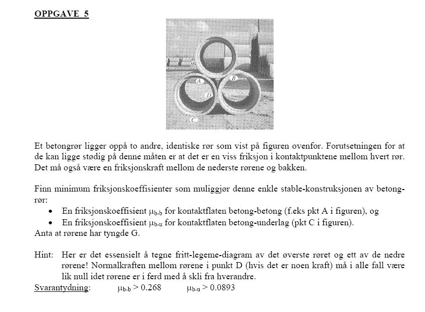

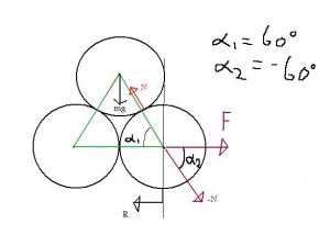

PsychoDevil98 Skrevet 11. februar 2009 Rapporter Del Skrevet 11. februar 2009 Sliter helt sinnsykt med denne oppgaven: Lenke til kommentar

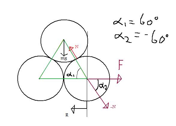

Gyr0 Skrevet 12. februar 2009 Rapporter Del Skrevet 12. februar 2009 Som du ser så danner det seg en likesidet trekant mellom senterene i hvert betongrør. Hver kant har 60 grader. Interessant oppgave, jeg regnet litt videre og fant noen tall, men vet ikke om de er riktige. Sikkert ikke :b Lenke til kommentar

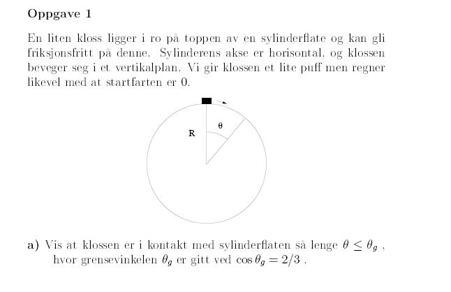

Gyr0 Skrevet 12. februar 2009 Rapporter Del Skrevet 12. februar 2009 (endret) Edit: Har fått den til nå Jeg sliter også litt med denne oppgaven. Klossen slipper jo taket når N=0 Men blir N = 0 når F > N ? Fordi da vil jo klossen bevege seg mer i kraften F sin retning enn inn mot sentrum. N og F står alltid vinkelrett på hverandre. Når jeg beveger meg nedover den gata så får jeg cos Φ - (cos Φ)^2 = 0.5g*sin Φ Og da blir svaret 201grader, som er feil. Trenger litt hjelp Endret 17. februar 2009 av Twinkle Lenke til kommentar
