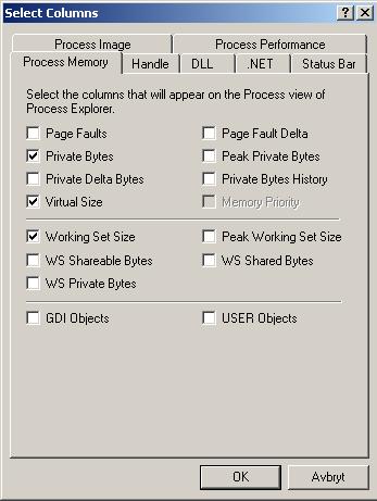

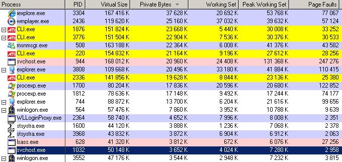

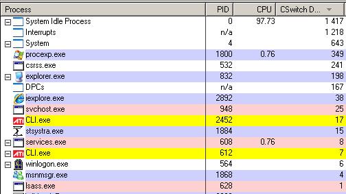

fenderebest Skrevet 22. mars 2008 Forfatter Del Skrevet 22. mars 2008 (endret) Hvordan feilsøke ytelsesproblemer i Windows: Av og til kan det virke som Windows går unaturlig tregt i forhold til ytelsen på Systemet. Dette skyles svært ofte bakgrunnsprogrammer som er dårlig skrevet som enten bruker unødig prosessorkraft eller allokerer minne og som ikke frigjør det igjen når det ikke har bruk for det. En av de kraftigste verktøyene som å avsløre disse problemene er et program som heter Process Explorer som er et gratis verktøy som gir et mye bedre overblikk over hva som foregår enn Oppgavebehandleren i Windows. Her skal jeg gi en guide over hvordan man enkelt kan bruke dette programmet for å feilsøke noen vanlige ytelsesrelaterte problemer. Først og fremst trenger du Process Explorer som er et gratis verktøy fra Windows Sysinternals. Dette gir et mye bedre overblikk over hva prosessene foretar seg en Windows sin egen oppgavebehandler. Process Explorer kan lastes ned her Hvilke programmer bruker prosessorkraften min? I windows sin innebygde oppgavebehandler har du en kolonne som heter CPU som viser hvilke programmer som bruker Prosessoren din i en prosentvis fordeling. dessverre gir denne indikatoren et løgnaktig og feil bilde av hvilke programmer som benytter seg av prosessoren din og hvor stor kapasitet hver enkelt prosess bruker. Hvorfor? Vel måten oppgavebehandleren måler hvilke programmer som bruker prosessorkraft er ved å sende et avbrudd til prossoren for hvert gang systemklokken tikker. Dette intervallet er da satt til ca 10ms for x86 systemer med enkelt prosessorer og ca 15ms for x86 systemer med multiprosessorer. Dette betyr da altså at der "kun" hvert 15ms denne ytelsesmålingen foretas og da sjekker windows bare de prosessene som kjører akkurat i det øyeblikket da målingen foretas. Dette betyr da at noen prosesser får skylden for å bruke mye mer prosessorkraft enn de egentlig gjør mens andre igjen er timet på en slik måte at det vil virke som de ikke bruker noen prosessorkraft mens de egentlig gjør en hel del. Så for å kunne se hvilke programmer som bruker Prosessorkraften vår er det nødvendig med et mer avanserte program, Process Explorer for å feilsøke dette problemet. En nyttig egenskap Process Explorer har er evnen til å vise hvor mange Context Switcher hver enkelt prosess har. En Context switch er rett og slett en prosedyre som lagrer tilstanden til tråden som kjører og deretter laster inn data forbundet med den neste tråden og kjører denne. Tråder er rett og slett en enhet som en prosess kan overføre kjørbar kode i. Når man sier at en prosess kjører er det altså egentlig trådene i prosessen som kjører koden. Så for å kunne finne ut hvilke prosesser som EGENTLIG stikker av med prosessorkraften vår må vi legge til kolonnen Context Switch Delta i Process Explorer. Denne vil da vise hvor mange Context Switcher som skjer i en prosess i faste intervaller. (Som du selv velger i Process Explorer) Dette gjøres ved å: 1.Åpne Process Explorer. 2.Velg View menyen og velg Select Columns valget fra denne menyen. 3.Velg deretter fanen som heter Process Performance. 4.Huk av for Context Switch Delta og trykk OK. Her er et udrag fra Process Explorer som viser systemet som Idler sortert etter Context Switch Delta. Intervallene mine er satt til 1 sekund i Process Explorer så dette viser altså hvor mange Context Switcher som skjedde iløpet av 1 sekund i disse prosessene: Vi ser at prosessen csrss gjør 241 Context-Switch i sekundet uten at denne gir noen utslag på prosessorindikatoren. Dette betyr at denne er timet på en slik at den unngår å bli målt i klokke intervallene. Csrss (Client-Server runtime subsystem) er en kritisk systemprosess som bla er ansvarlig for å lage og slette tråder og prosesser. Så denne aktiviten anser jeg som normal på dette systemet. Vi ser også at selv om services.exe i realiteten nesten ikke brukte noen prossesorkraft i forhold til de andre prosessene så får den skylden for 0.76% av prosessorbruken. Dette er pga den får skylden for all prosessorbruken til ALLE de andre prosessene som ikke ble målt. En annen smart ting ved Process Explorer er at den viser Maskinvareavbrudd (Interrupts) og Utsatte prosedyrekall (DPC). Feks kan en dårlig driver eller defekt maskinvare gi en overdreven strøm av avbrudd eller DPC-kall. Dette kan da feilsøkes videre med feks Kernrate i forsøk på å finne ut hva som er galt. Hvilke programmer stjeler av minnet mitt? En annet problem som kan gi ytelsesproblemer er programmer som bruker mye minne, enten de trenger det eller ei. Igjen kan oppgavebehandleren i Windows gi et dårlig bilde av hvilke programmer som bruker mye minne da default konfigurasjonen er satt til å vise en prosess sitt Working Set. Det vil si hvor stor del av den virituelle addresseområdet som finnes fysisk i minnet. Dette kan gi et løgnaktig bilde av minnebruken da det finnes applikasjoner som kan ta uhorvelige mengder virituellt minne uten å nødvendigvis ta så mye av det fysiske. Man kan legge til ekstra kolonner i Oppgavebehandleren for å få et mere nøyaktig bilde, men selv her er det litt mangelfull informasjon samtidig med at navnene kan være villedende, så det aller beste programmet for å feilsøke minneproblemer er altså Process Explorer. For å sette opp Process Explorer for å vise relevant minneinformasjon kan man bruke denne konfigurasjonen: 1.Åpne Process Explorer 2.Velg View-menyen og velg videre Select Columns fra denne menyen. 3.Velg fanen Process Memory. 4.Huk av for Working Set Size,Private Bytes og Virtual Size og trykk OK. 5.Om du feilsøker minnelekasjer kan Private Delta Bytes og Private Bytes History også være interessant å se på. 6.Du kan også huke bort den informasjonen som ikke er relevant til feilsøking av minnet (Ting under Process Performance og Process Image feks. Gir et ryddigere oppsett) Oppsett: Du kan også lagre dette Kolonneoppsettet ved å velge Save Column Set fra View-menyen slik at du kan veksle mellom oppsett for å feilsøke minneproblemer og prosessorproblemer. Her er et utdrag over hvilke prosesser som forbruker mest "Private Bytes" Private Bytes er altså hvor stor del av det virituelle minnet til denne prosessen som BARE tilhører denne prosessen og som ikke er delt med noen andre. Virtual Size er altså totalen. Man skal naturligvis holde et øye med alle kolonenne men Private bytes og Working Set size er egentlig de to viktigste. Endret 14. april 2008 av fenderebest Lenke til kommentar
