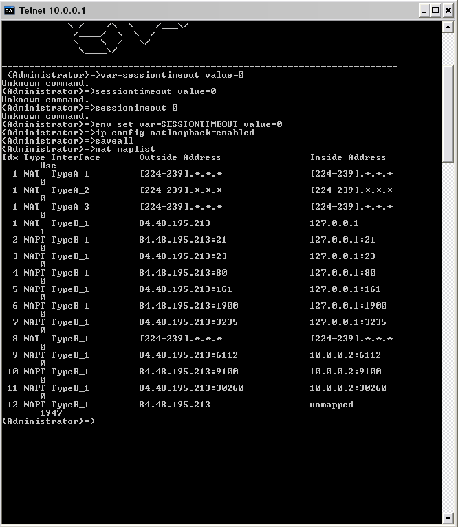

ok, etter om å men, så fant jeg ut hva telnet er:)
men når jeg kommer til dit jeg skal adde porter, ser jeg i nat listen, av portene er allerede forwarded.
både portene å spillet jeg skal spille er i unntak på firewallen. bruker windows standard firewall. kan kansje problemet sitte i netgear routern? eller er det noe annet som må gjøres i telnet?

Har du prøvd å benytte ingenting på outside port eller
nat mapadd intf=TypeB_1 inside_addr=10.0.0.2 outside_addr=0.0.0.0 inside_port=xx outside_port=xx
hvor xx=port nummeret du ønsker å åpne

Da skriver du bare nat mapdelete etc.
For å se hvilke kommandoer som er tilgjengelig kan du skrive help.
Det jeg ville gjort er å ta av alt av brannmurer. Både på ruterene og maskinene (inklusivt windows firewall). Så ville jeg prøvd å åpne porter på nytt. http://www.canyouseeme.org/ er en grei side for å sjekke om noen porter er åpne.
Du kan også koble maskinen rett i speedtouch modemet og se om du klarer å åpne porter til den da. Om dette går uten problemer så er det ialfall netgear som er problemet.
