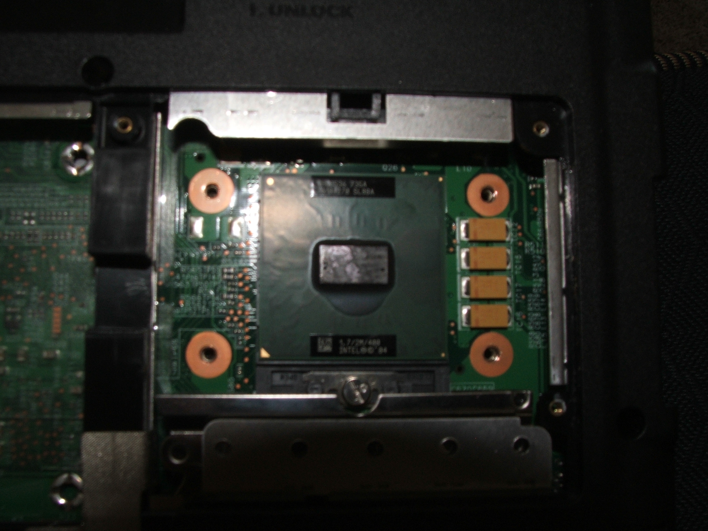

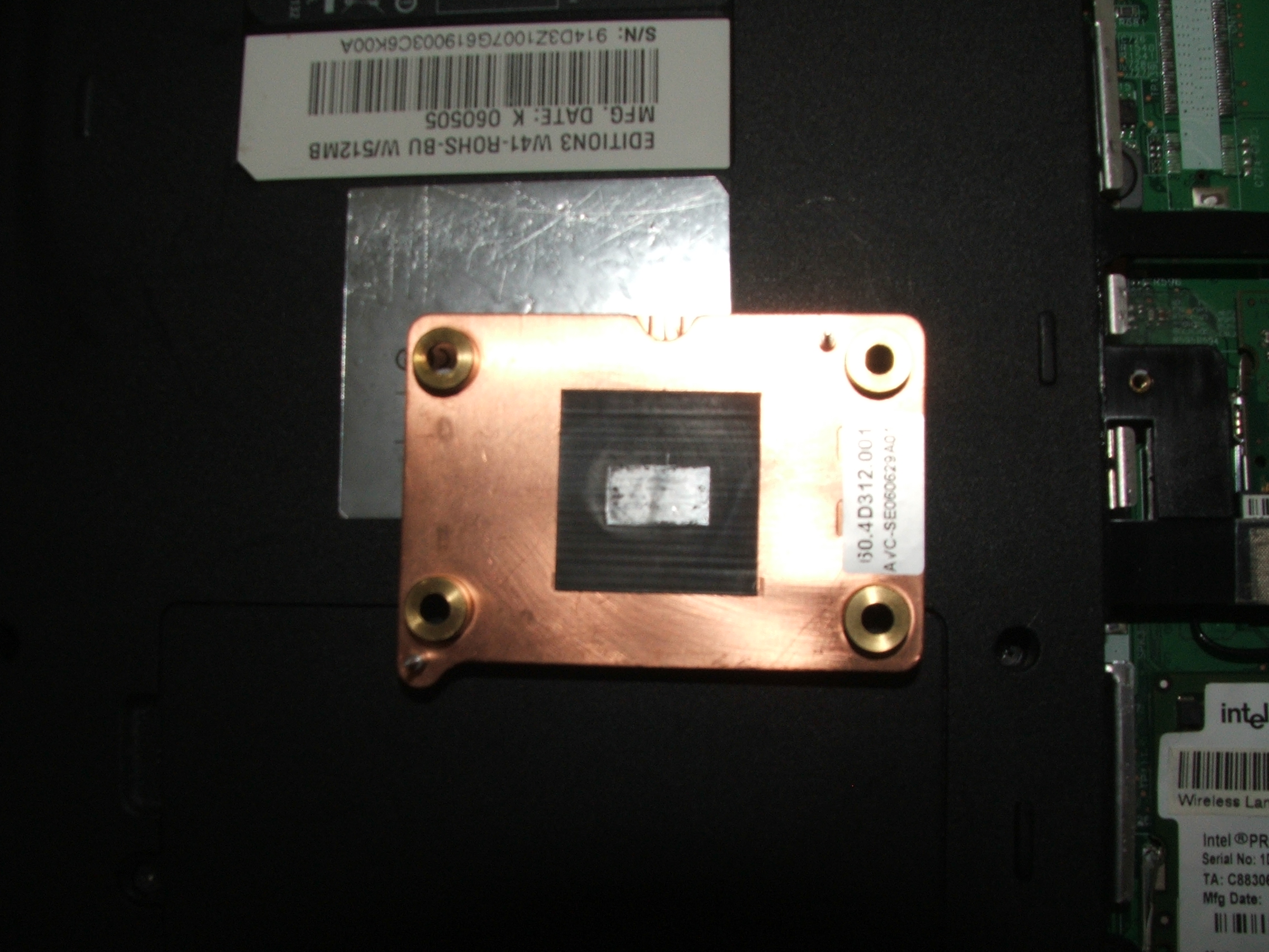

Gulliksen Skrevet 15. mars 2008 Forfatter Del Skrevet 15. mars 2008 Legger ved noen bilder av kjøleribba og cpu'en. Kan det være noe feil her? Har blåst hele maskina for støv så det skal ikke være problemet Lenke til kommentar https://www.diskusjon.no/topic/919253-maskinen-er-p%C3%A5-randen-av-et-sammenbrudd/#findComment-10768881
fenderebest Skrevet 15. mars 2008 Del Skrevet 15. mars 2008 Hvor varm blir egentlig prosessoren nå da? Det burde ikke være overoppheting som er problemet om den bare ligger på 40-30 grader C. Lenke til kommentar https://www.diskusjon.no/topic/919253-maskinen-er-p%C3%A5-randen-av-et-sammenbrudd/#findComment-10768907
Gulliksen Skrevet 15. mars 2008 Forfatter Del Skrevet 15. mars 2008 Hvor varm blir egentlig prosessoren nå da? Det burde ikke være overoppheting som er problemet om den bare ligger på 40-30 grader C. Den ligger på 90grader nå. Selv om jeg har tatt ut batteriet. Nå har jeg hatt kjøleribba avmontert i en time, men når jeg skrur den på og starter maskina igjen så går den rett opp på 90grader igjen. :/ Men hvis prosessoren ligger på 90grader burde ikke vifta gå på høygir da ? Den starter bare sporadisk og virker ikke som den bryr seg om temperaturen! Lenke til kommentar https://www.diskusjon.no/topic/919253-maskinen-er-p%C3%A5-randen-av-et-sammenbrudd/#findComment-10768945
fenderebest Skrevet 15. mars 2008 Del Skrevet 15. mars 2008 Tja de aller fleste vifter burde normalt ved oppstart gå på høygir og deretter regulere seg selv ned. Gjør den dette? Det er nesten rart at prosessoren blir så fort varm hvis den termiske pastan og kjøleribba har ordentlig kontakt+at vifta vertfall blåser litt? Men dog jeg har ikke så god peiling på hva som er normalen ved bærbare og hva "normale" temperaturer er. Noen bærbare har jo helt avsindige temperaturer på CPU som normalen. Lenke til kommentar https://www.diskusjon.no/topic/919253-maskinen-er-p%C3%A5-randen-av-et-sammenbrudd/#findComment-10768989
Gulliksen Skrevet 15. mars 2008 Forfatter Del Skrevet 15. mars 2008 Tja de aller fleste vifter burde normalt ved oppstart gå på høygir og deretter regulere seg selv ned. Gjør den dette?Det er nesten rart at prosessoren blir så fort varm hvis den termiske pastan og kjøleribba har ordentlig kontakt+at vifta vertfall blåser litt? Men dog jeg har ikke så god peiling på hva som er normalen ved bærbare og hva "normale" temperaturer er. Noen bærbare har jo helt avsindige temperaturer på CPU som normalen. Normal temp ved vanlig bruk(ikke spilling etc) pleier å ligge på 46grader +/-. Vifta går på høygir et par sek under oppstart før den kutter ut. Det har den alltid gjort så det er normalt. Det er tror er at kjøleribba ikke har skikkelig kontakt. Er usikker på hvor hardt jeg skal skru til skruene til kjøleribba. Det er skruer med fjærer som blir brukt. Lenke til kommentar https://www.diskusjon.no/topic/919253-maskinen-er-p%C3%A5-randen-av-et-sammenbrudd/#findComment-10769122

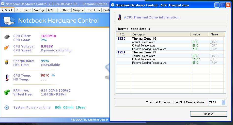

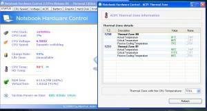

Gulliksen Skrevet 18. mars 2008 Forfatter Del Skrevet 18. mars 2008 Her er et screenshot fra NHC. Lenke til kommentar https://www.diskusjon.no/topic/919253-maskinen-er-p%C3%A5-randen-av-et-sammenbrudd/#findComment-10785625
fenderebest Skrevet 18. mars 2008 Del Skrevet 18. mars 2008 Tja temperatursensoren kan jo ta feil da Sier temperaturmåleren i BIOS det samme? Er det ellers noen problemer egentlig bortsett fra at CPU "tilsynelatende" er på 90 grader C? Lenke til kommentar https://www.diskusjon.no/topic/919253-maskinen-er-p%C3%A5-randen-av-et-sammenbrudd/#findComment-10785663

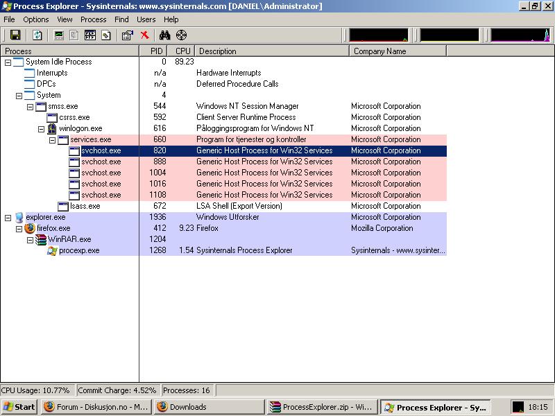

fenderebest Skrevet 18. mars 2008 Del Skrevet 18. mars 2008 Jeg ser ikke helt hvordan koblingen mellom en overopphetet prosessor og høy prosessbruk ble lagt. Det må være et eller annet som bruker denne kapasiteten, Process Explorer to the rescue? Lenke til kommentar https://www.diskusjon.no/topic/919253-maskinen-er-p%C3%A5-randen-av-et-sammenbrudd/#findComment-10786221
Gulliksen Skrevet 18. mars 2008 Forfatter Del Skrevet 18. mars 2008 Nå prøvde jeg å boote maskinen i safemode uten nettverk. Da Virket det som maskinen jobbet bedre. Temperaturen lå fortsatt på 90grader, men vifta gikk for full guffe.. Det gjør den ikke i vanlig modus. Så noe skjer jo her.. Kjente forresten på kjøleribba og den var fortsatt veldig varm, men jeg kunne jo ta på den så 90grader kan den jo ikke holde! Lenke til kommentar https://www.diskusjon.no/topic/919253-maskinen-er-p%C3%A5-randen-av-et-sammenbrudd/#findComment-10786409
Gulliksen Skrevet 18. mars 2008 Forfatter Del Skrevet 18. mars 2008 Her er et screenshot fra process explorer. Jeg kan ikke se noe feil men.. Lenke til kommentar https://www.diskusjon.no/topic/919253-maskinen-er-p%C3%A5-randen-av-et-sammenbrudd/#findComment-10786572
fenderebest Skrevet 18. mars 2008 Del Skrevet 18. mars 2008 Nei...ikke jeg heller, men sa ikke du at 90% av prosessorkraften ble brukt til annet enn Idle? Lenke til kommentar https://www.diskusjon.no/topic/919253-maskinen-er-p%C3%A5-randen-av-et-sammenbrudd/#findComment-10786606
