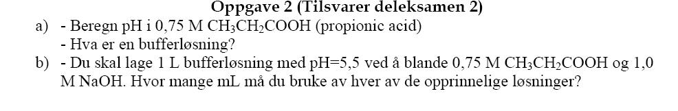

PsychoDevil98 Skrevet 23. mai 2009 Del Skrevet 23. mai 2009 (endret) Får bare ikke til b. Har prøvd ressonementer som Twinmos ga tidligere, men det stemmer ikke overens med fasiten. Får V(syre) til å bli 238mL. https://www.diskusjon.no/index.php?session=...&p=13195570 Endret 23. mai 2009 av PsychoDevil98 Lenke til kommentar https://www.diskusjon.no/topic/916393-den-store-kjemi-tr%C3%A5den/page/22/#findComment-13785061
GeO Skrevet 23. mai 2009 Del Skrevet 23. mai 2009 Hva er fasitsvaret da? Rask regning gav meg 875 mL syre ... Lenke til kommentar https://www.diskusjon.no/topic/916393-den-store-kjemi-tr%C3%A5den/page/22/#findComment-13785147
PsychoDevil98 Skrevet 23. mai 2009 Del Skrevet 23. mai 2009 622mL syre, 378mL base. Lenke til kommentar https://www.diskusjon.no/topic/916393-den-store-kjemi-tr%C3%A5den/page/22/#findComment-13785152
GeO Skrevet 23. mai 2009 Del Skrevet 23. mai 2009 (endret) Hehe, nettopp. Oppdaget akkurat en feil jeg hadde gjort i beregningen min, så da fikk jeg 622 mL jeg også. pH = pKa + lg([base]/[syre]) 5,5 = 4,78 + lg([base]/[syre]) 4,27 = [base]/[syre] = nb/na = VbCb/(VaCa - VbCb) Altså: bufferligningen med utgangspunkt i at stoffmengden base er lik tilsatt mengde NaOH, mens stoffmengden syre er lik tilsatt mengde svak syre minus det som reagerer med NaOH. I tillegg har du Va + Vb = 1. Da blir det riktig svar. Endret 23. mai 2009 av GeO Lenke til kommentar https://www.diskusjon.no/topic/916393-den-store-kjemi-tr%C3%A5den/page/22/#findComment-13785193
PsychoDevil98 Skrevet 23. mai 2009 Del Skrevet 23. mai 2009 (endret) Ah, smart tenkt. Det er fordi det er en meget sterkt base med, ikke sant? På den forrige oppgaven jeg spurte om, var det vel en svak syre/svak base involvert. Takk skal du ha Endret 23. mai 2009 av PsychoDevil98 Lenke til kommentar https://www.diskusjon.no/topic/916393-den-store-kjemi-tr%C3%A5den/page/22/#findComment-13785210
GeO Skrevet 23. mai 2009 Del Skrevet 23. mai 2009 Jepp, dette er på en måte to forskjellige måter å lage bufferen på. Du kan tilsette både svak syre og korresponderende base direkte, eller som her: starte med svak syre og tilsette sterk base til ønsket mengde har reagert. Lenke til kommentar https://www.diskusjon.no/topic/916393-den-store-kjemi-tr%C3%A5den/page/22/#findComment-13785307
