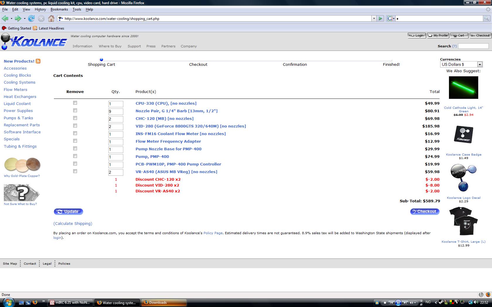

koolance.com
-CPU
-GPUx2
-NB/SB
-MOSFET
-Pumpe
-Pumpe topp
-Pumpe speed kontroller
-Flowmeter

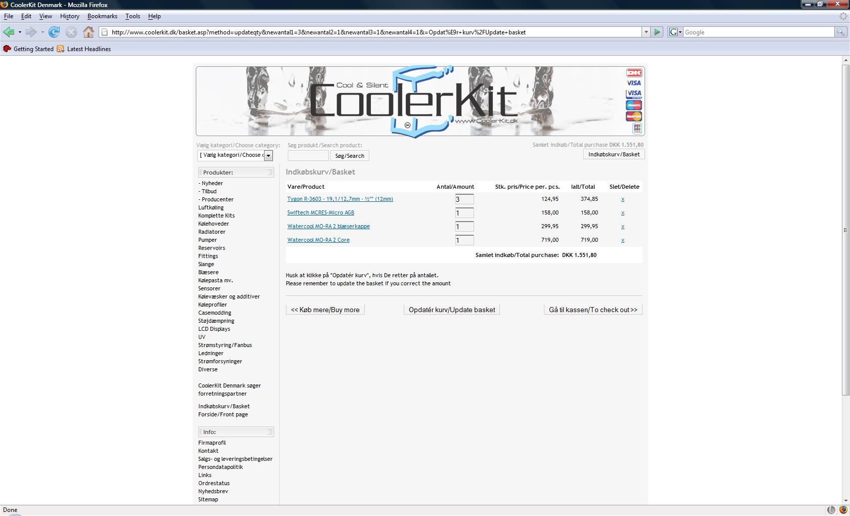

handlekurv:
fra coolerkit.dk:
-Tank
-Radiator
-Radiator kappe
-Slange (tygon)
handlekurv:
nippler tas med ifra koolanc.com (13mm)

pris fra koolance.com ca 750$ = ca 4500 inkl norsk mva + tollavgift
pris fra coolerkit.dk ca 2000 med frakt og norsk mva + tollavgift

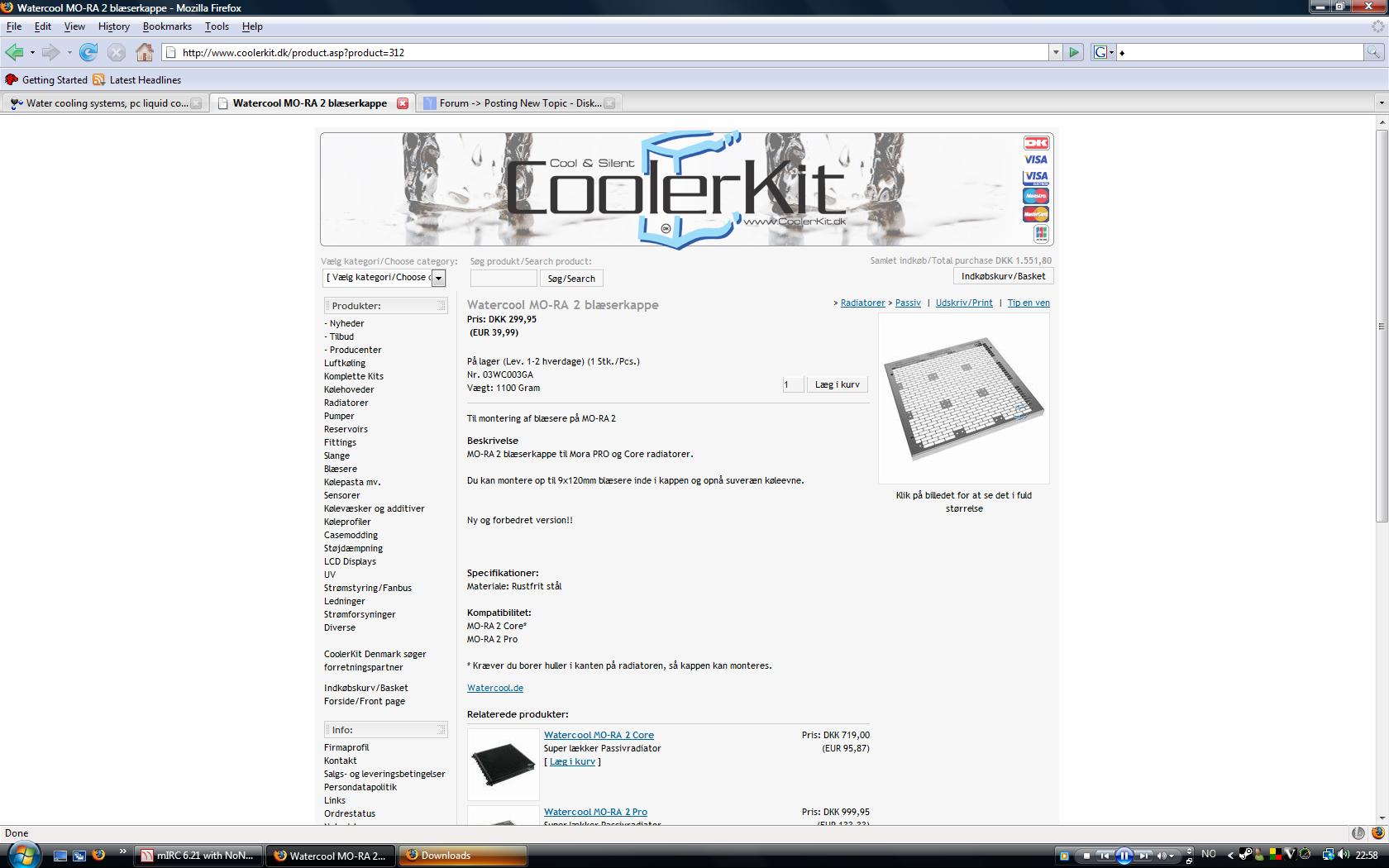

Jeg lekte meg også med tanken på en MO-RA 2-radiator i sin tid, men slo det fra meg. Den har en ganske høy kapasitet, MEN - den er ikke veldig effektivt konstruert. Det er metervis med rør vannet skal gå gjennom, og rørene er runde. "Standard" nå er flate rør i parallell som ikke gir så mye stress på pumpe. At rørene er runde, gir mindre overflate for varmeoverføring til finner. Dette kompenseres ofte for med å legge finnene veldig tett, som igjen hemmer luftstrømen gjennom. For å få ønsket effekt, må man da ha kraftige vifter som bråker veldig når de blåser gjennom de tette finnene. Har man et avstandsstykke mellom finner og vifte, vil men kunne hindre litt av dette suset. Men ikke alt. (Dette erfarte jeg da jeg brukte Tt Bigwater, og samme vifte som suset en god del, hører jeg knapt nok på en Alphacool NexXxoS III)
Når det er sagt, har jeg problemer med å finne erfaringer på denne radiatoren, så mine betrakninger over er kvalifisert synsing.

Det er en bruker her som sverger til Koolance, tror jeg. Tviler på at det er noe dritt, ellers hadde de ikke holdt på fortsatt. Pumpen er intet annet enn en Laing DDC og den er mange veldig fornøyd med, spesielt med bedre topp.
Det eneste jeg stusser over er radiatoren. Jeg vurderte en slik en gang, men endte opp med å kjøpe en billig Alphacool NexXxoS III som jeg er dritfornøyd med både støy- og ytelsesmessig.
