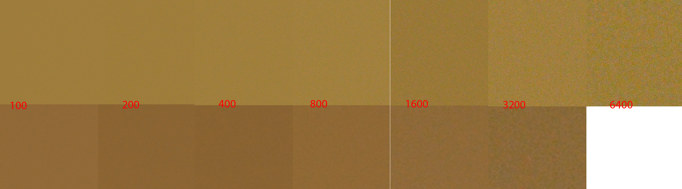

Bruker-93156 Skrevet 15. mai 2008 Forfatter Rapporter Del Skrevet 15. mai 2008 Skal det være slik? Lenke til kommentar
tomsi42 Skrevet 15. mai 2008 Rapporter Del Skrevet 15. mai 2008 Skal det være slik? Ser ikke så galt ut det der - det er ikke sikkert at all støyen er fra sensor. Bildebehandlingen har en tendens til å øke grunnstøyen. Tom Lenke til kommentar
arnold_layne Skrevet 15. mai 2008 Rapporter Del Skrevet 15. mai 2008 Skal det være slik? Er den øverste raden D300, mens den nederste er D200? Lenke til kommentar
Bruker-93156 Skrevet 15. mai 2008 Forfatter Rapporter Del Skrevet 15. mai 2008 Ja... har ikke redigert bildene noe, jeg kan ikke si jeg er imponert over forskjellen. Har gjort 3 tester, samme resultat på alle. Lenke til kommentar
Simen1 Skrevet 15. mai 2008 Rapporter Del Skrevet 15. mai 2008 Det virker som den nederste har vært gjennom ganske mye støyfjerning mens den øverste er mer ubehandlet. Er bildene tatt i jpeg-format? Hvordan er støyfjerningsinnstillingene på kameraet? Lenke til kommentar
Bruker-93156 Skrevet 15. mai 2008 Forfatter Rapporter Del Skrevet 15. mai 2008 Det virker som den nederste har vært gjennom ganske mye støyfjerning mens den øverste er mer ubehandlet. Er bildene tatt i jpeg-format? De er ubehandlet... Har tatt 2 serier i JPG, og en i RAW, samme resultat. Hvordan er støyfjerningsinnstillingene på kameraet? Aner ikke... Lenke til kommentar

Bruker-93156 Skrevet 15. mai 2008 Forfatter Rapporter Del Skrevet 15. mai 2008 Huff, stor og stygg brukerfeil, jeg er flau... D200: High ISO NR : High D300: High ISO NR: OFF Jeg har aldri satt denne, så viste ikke hva NR sto for (Noise Reduction) så tenkte ikke at jeg skulle bry meg... Herregud... Så, da er spørsmålet, kan man sette NR på Low eller Normal uten å være engstelig for resten av bildekvaliteten? Lenke til kommentar
Simen1 Skrevet 15. mai 2008 Rapporter Del Skrevet 15. mai 2008 (endret) Støyreduksjonen på D200 skjer også når man lagrer i råformatet. Prøv å slå av støyreduksjonen fullstendig i begge kameraene og prøv igjen. Samme nivå på støyreduksjonen hadde også fungert men det er vanskelig/umulig å vite hvilke verdier man skal bruke for at de skal være like sterke. Sannsynligvis benyttes også forskjellige algoritmer for støyfjerning. Tar du bilder uten støyfjerning så kan du velge mengde støyfjerning i ettertid. Omtrent som å velge hvitbalanse i ettertid. Redigert: Der svarte du før jeg fikk skrevet ferdig Endret 15. mai 2008 av Simen1 Lenke til kommentar
fototim Skrevet 15. mai 2008 Rapporter Del Skrevet 15. mai 2008 (endret) Skal det være slik?Disse seriene ser ikke likt eksponert ut. Det ser heller ikke ut som om kameraene er helt enig om WB. Ulik fargetemperatur gir ulik støykarakteristikk. Begge deler gjør nok disse bildene lite egnet som testbilder. EDIT: Typo Endret 15. mai 2008 av fototim Lenke til kommentar
Bruker-93156 Skrevet 15. mai 2008 Forfatter Rapporter Del Skrevet 15. mai 2008 Vil du påstå NeatImage gjør det bedre enn D300 på støyfjerning, f.eks? Om bildene ikke blir herpa på Normal eller High, eller low på D300, så har jeg ikke noe imot å la det stå på det... Lenke til kommentar
Anew Skrevet 15. mai 2008 Rapporter Del Skrevet 15. mai 2008 (endret) Jeg skjønner av diskusjonen at D300 uten støyreduksjon muligens ikke klarte seg så godt som forventet mot D200 med NR på high, men jeg kan jo legge til at på min 256-fargers skjerm var D300-eksemplene vesentlig renere enn det fra D200. Helt hvordan man skal tolke det vet jeg sannelig ikke... Edit: Det jeg liker med å bruke Noise Ninja i Bibble i stedet for kameraets innegygde NR, er at jeg avhengig av motiv, kan justere hvor mye softing som skal utføres som en del av støyreduksjonen. I bildeeksempelet over hadde jeg smoothing=0, og da bevares skarpheten mye, mye bedre enn om jeg bruker kameraets NR. Endret 15. mai 2008 av Anew Lenke til kommentar
arnold_layne Skrevet 15. mai 2008 Rapporter Del Skrevet 15. mai 2008 Støyreduksjonen på D200 skjer også når man lagrer i råformatet. Javel? Det visste jeg ikke. Har alltid trodd at RAW var upåvirket av post-prosesseringsinstillinger (bortsett fra evt komprimering). På D200 sier du, betyr det at andre (Nikon) kameraer fungerer anderledes? Lenke til kommentar
Simen1 Skrevet 15. mai 2008 Rapporter Del Skrevet 15. mai 2008 Jeg er veldig interessert i å se støynivået på D200 og D300 sammenlignet med støyfjerningen helt av. Arnold: Det trodde jeg også en stund men støyfjerningen gjøres faktisk også på råformatet. Kilde. If you run the NEFs through Nikon Capture (4.4) you can switch off the additional noise reduction that you have selected in-camera. This option is (by intent?) made quite inaccessible and every time a new image loads, it defaults to NR 'On' again. If you shoot NEF + jpg (Fine), or process your NEFs by other means than Nikon Capture, this allows you to see the tremendous amount of noise reduction taking place along the pipeline. Concurrently, details are lost. In effect, you trade lower noise for lower sharpness. Up to 800 ISO, this loss is scarcely noticeable, but at the higher speed settings, this isn't so any more. Lenke til kommentar
Bruker-93156 Skrevet 15. mai 2008 Forfatter Rapporter Del Skrevet 15. mai 2008 Jeg skjønner av diskusjonen at D300 uten støyreduksjon muligens ikke klarte seg så godt som forventet mot D200 med NR på high, men jeg kan jo legge til at på min 256-fargers skjerm var D300-eksemplene vesentlig renere enn det fra D200. Helt hvordan man skal tolke det vet jeg sannelig ikke... D300 er bedre enn D200 på tilsvarende ISO, selv når D300 ikke har på NR, og D200 har på high. Men på grunn av at D200 sto på NR, så var overgangen for meg mye mindre enn om jeg skulle vært vant til uten NR. Uansett så er dette godt nytt... Hva kjører dere på? NR OFF? Lenke til kommentar
