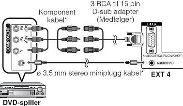

Dr.Peedee Skrevet 8. januar 2008 Del Skrevet 8. januar 2008 (endret) Trådstarter: HD Ready spesifikasjonene krever bl.a. komponent, så følgelig har TV'n din dette også, men din er litt spesiell og bruker VGA porten og et adapter slik du vil ikke umiddelbart gjenkjenne komponent inngangane på baksiden. MEN bruk komponent ledningen (rød, grønn og blå) som følger med Xbox 360'n slik beskrevet lenger opp av våre med-gamere. Bruk så adapteret som følger med TV'n din og putt det inn i VGA inngangen. Se side 9 bruksanvisningen din, i den høyre kollonnen der det står om tilkobling av DVD spiller med komponent, 3 RCA til 15 pin D sub adapter for illustrasjon. Dette adapter skal følge med, hvis ikke kontakt forhandler. Illustrasjon fra bruksanvisningen din: Du trenger ikke kjøpe VGA kabel slik forelsått over. Bruk de løsningne du har, inkl. bruksanvisningen Derved har du spart både tid og penger. Og fått et bedre bilde. Husk å sette komponent kabelen fra 360 i HD posisjon og endre til 720p i 360'ns systemmeny. Endret 8. januar 2008 av Dr.Peedee Lenke til kommentar https://www.diskusjon.no/topic/891389-stygg-skrift-og-d%C3%A5rligere-kvalitet-ved-pal-60/#findComment-10290246
