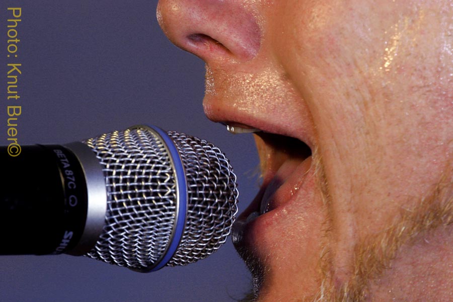

JKKLstudio Skrevet 7. januar 2008 Del Skrevet 7. januar 2008 (endret) HEi, jeg bruker som regel et fast punkt å fokusere på - som mikrofonen eller et punkt som er kontrastrikt (da reagerer autuofokusen bedre) Som denne, tatt med 70-200/f4 - frihand med 1/30 sek/f4,5 eller sjekk de andre under Band-events Bruker stort sett bare Tamron 17-50/f2.8 og/eller Canon 70-200/f4 på D30'ene med batterigrep (for mer tyngde på kamera). Og jeg bruker utelukkende manuell eksponering (blender/lukker), også med blitz (Sigma 500 med eTTL og bouncher). Endret 7. januar 2008 av xST©NE2005 Lenke til kommentar
