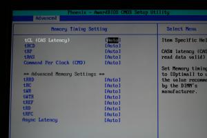

takk takk det hjalp :) ser litt anderledes ut her ja. Kan sette "AI Tuning" på Manual (stod på auto) det er her det også går ann å velge AI Overclock. Når den står på manual kan jeg gå inn og velge Voltage Control og så Memory voltage. der kan jeg velge 2.013 og 2.085 (bla) regner med det da blir 2.013?
resten, timingen står på et annet bilde, "Memory Timing Setting", her er det mange valg, kjenner igjen noen, men ikke alle.. legger med et bilde her så ser du :)
edit: ser det nå etterpå at det bare er forkorta, følger jo samme rekkefølgen :) Tør bare ikke gjøre noe før jeg er helt sikker.

AI Tuning: Manual
Nvidia GPU Ex: Disabled
FSB - Memory Clock Mode: Unlinked
Memory Voltage: 1.975v--dette gir 2.0v
NB Core Voltage: 1.45v---SPP
tCL 5 (CAS Latency 5)
tRCD 5
tRP 5
tRAS 15
Command Per Clock (CMD): 2 clock (2T)
