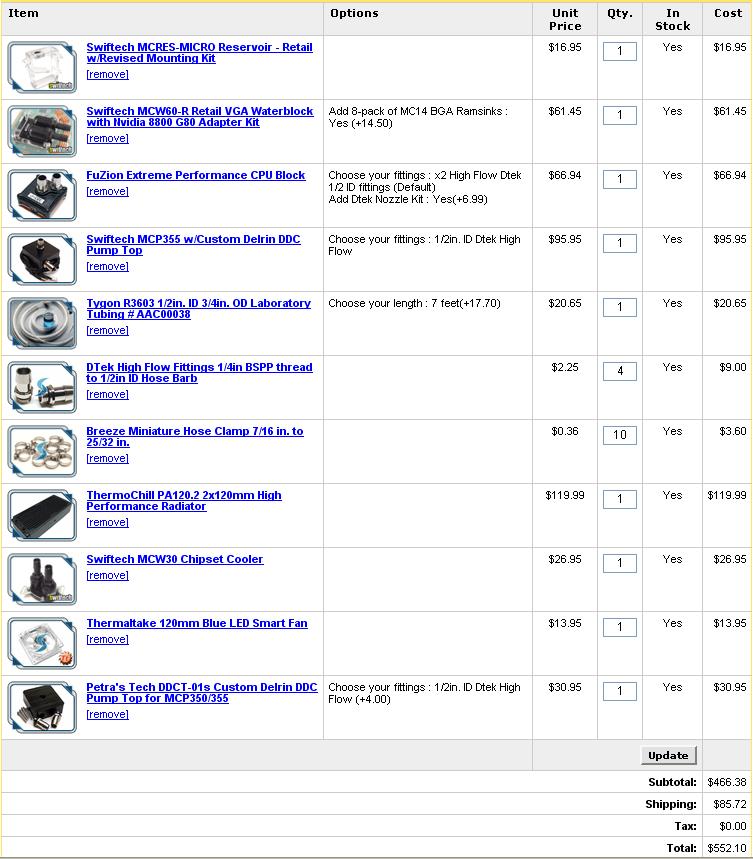

Espen3 Skrevet 5. januar 2008 Del Skrevet 5. januar 2008 Har tenkt å kjøpe vannkjøling og har sett litt rundt om kring. Har kommet fram til noen deler og lurer på om dette er bra? Lurer litt på om jeg vil trenge en trippel radiator eller kanskje en dobbel + en singel og om dette ser bra ut. Bare kom med andre forslag etc etc. BTW hardware i signaturen. Lenke til kommentar

sablabra Skrevet 5. januar 2008 Del Skrevet 5. januar 2008 Du har funnet mange gode deler, men et par ting: Du har kjøpt en pumpe med delrin topp, da trenger du altså ikke kjøpe det i tillegg! (eller trenger du en topp ekstra til en annen pumpe?) Du har valgt noen 1/4" BSPP nipler. Husk at thermochill trenger 3/8" BSPP-nipler i følge hjemmesiden: http://thermochill.co.uk/pa1203.php Trenger du virkelig chipsetkjøler? Den er jo billig, men jeg har aldri hatt behov for vannkjøling av chipset... En veldig dyr vifte for øvrig. Den viften her er bedre og langt billigere: http://www.petrastechshop.com/12yalod1cafa.html (men jeg vet ikke hvor du bestiller i fra) De slangeklemmene du har valgt ut ser ut til å være av metall. Det er ikke nødvendigvis så heldig sammen med silikonslanger... Jeg foretrekker noe ala disse: http://www.sidewindercomputers.com/heclnyhocl0t2.html Lenke til kommentar
Espen3 Skrevet 5. januar 2008 Forfatter Del Skrevet 5. januar 2008 (endret) De nipplene var egentlig til MCW30 og 60 fordi jeg ikke liker plastnipplene som er på de. Hadde glømt nipler til ThermoChilln ( ) Jeg tenkte å kjøpe den vifta pga at jeg skal ha den i front av kabinettet hvor jeg har den samme fra før (begge med blå leds også), tenkte å ha 2 x Noctua på andre sida av radiatorn og. Snakket med en del folk og de sier at Petra Top gir mye bedre resultater, noe jeg ikke kan bekrefte siden dette er min første vannkjøling. Trur jeg skal gå for Chipset kjøler pga hovedkortet, hørt at 680I blir veldig varme med litt overclocking. Skal se på de slangeklemmene ja! Endret 5. januar 2008 av Espen3 Lenke til kommentar
sablabra Skrevet 5. januar 2008 Del Skrevet 5. januar 2008 Poenget mitt er at pumpen du har satt opp allerede HAR petra's top installert. Hva trenger du en ekstra til? Lenke til kommentar
Espen3 Skrevet 5. januar 2008 Forfatter Del Skrevet 5. januar 2008 (endret) Poenget mitt er at pumpen du har satt opp allerede HAR petra's top installert. Hva trenger du en ekstra til? My bad (hides in shame) BTW har du link til noen av de 3/8'' BSPP nipplene? Lurer også på om jeg kanskje burde kjøpe: http://www.sidewindercomputers.com/swco625.html Endret 5. januar 2008 av Espen3 Lenke til kommentar
LockBreaker Skrevet 5. januar 2008 Del Skrevet 5. januar 2008 (endret) Jeg liker ikke de slangeklemmene av plast, men er villig til å bruke noe nytt. Har vel og merke ikke hatt vannkjøling i PCen før men har brukt noe lignende til hageslanger (faktisk ) og de funka ikke bra. Så måtte gå over til metall. I tillegg synes jeg metall-klemmer er mer solid bygd. Men hvordan fungerer de? Er avhengig av at det sitter godt på jeg. Kan man stole på dem like godt som man kan stole på en slangeklemme av metall? Coolesleeves er det lurt å ha ja. Nipler: G3/8" BSPT: http://vcore.dk/shop/3-8-bspt-308p.html (De jeg skal ha til ThermoChillen min. (Som forøvrig ligger på et lager og ikke hos meg) ) Men da trenger du noe gjengeteip også. http://vcore.dk/shop/teflon-tape-ptfe-307p.html Endret 5. januar 2008 av LockBreaker Lenke til kommentar
sablabra Skrevet 5. januar 2008 Del Skrevet 5. januar 2008 Passende nipler finner du her: http://thermochill.co.uk/acatalog/thermoch...ccessories.html Det er for øvrig også noe billigere å bestille rett fra thermochill (og sikkert billigere når det gjelder frakt også). Coolsleeves er absolutt ikke nødvendig. Om du liker "tacky" utseende, så kanskje, men tygon silikonslanger er så myke i utgangspunktet at det ikke trengs. LockBreaker: Nå sammenligner du knallharde hageslanger mot myke silikonslanger... Jeg tror det er best om du legger fra deg erfaringer fra hageverdenen Lenke til kommentar
Espen3 Skrevet 5. januar 2008 Forfatter Del Skrevet 5. januar 2008 BTW hvor mange feet med slange vil jeg trenge (ca)? Lenke til kommentar
LockBreaker Skrevet 6. januar 2008 Del Skrevet 6. januar 2008 (endret) Passende nipler finner du her: http://thermochill.co.uk/acatalog/thermoch...ccessories.html Det er for øvrig også noe billigere å bestille rett fra thermochill (og sikkert billigere når det gjelder frakt også). Coolsleeves er absolutt ikke nødvendig. Om du liker "tacky" utseende, så kanskje, men tygon silikonslanger er så myke i utgangspunktet at det ikke trengs. LockBreaker: Nå sammenligner du knallharde hageslanger mot myke silikonslanger... Jeg tror det er best om du legger fra deg erfaringer fra hageverdenen Ja, du vet. Jeg og hageslangene mine. Men bør jeg heller bestille radiator rett fra produsent da? Sparer så og si 300 kroner på det. Zeke måtte betale 200 ekstra i frakt dersom han skulle få sin radiator, så jeg vet ikke helt hva som lønner seg iom at jeg ikke vet hva han måtte betale før de 200 kronene ekstra. Bestille rett fra produsent da eller? Espen3: Sorry for litt OT i tråden din, håper det er greit. Endret 6. januar 2008 av LockBreaker Lenke til kommentar
sablabra Skrevet 6. januar 2008 Del Skrevet 6. januar 2008 BTW hvor mange feet med slange vil jeg trenge (ca)? Tja, ca. 2 meter pleier jeg å bestille, så 6-7 fot. LockBreaker: Jeg ville nok bestilt rett fra produsent. Det koster vel en del mer å sende radiatoren over hele atlanteren enn fra england? Pluss at den koster mindre i utgangspunktet da. Lenke til kommentar
Espen3 Skrevet 6. januar 2008 Forfatter Del Skrevet 6. januar 2008 Oki hadde 7 feet med slange i lista. Lurer også på om jeg vil trenge en singel radiator ekstra hvis jeg bare kjøper dobbel. Er usikker på trippel radiator i midt kabinett. Lenke til kommentar
