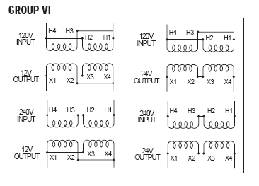

Rydin Skrevet 28. januar 2008 Del Skrevet 28. januar 2008 Du kan bruke 120V eller 240V inn, og få 12V eller 24V ut. Koblingsskjema: Se side 101-102 i katalogen: http://www.acmepowerdist.com/r.asp?URL=%2f...cme_fullcat.pdf Lenke til kommentar
just-_-me Skrevet 28. januar 2008 Forfatter Del Skrevet 28. januar 2008 nyydelig! da blir det nok den! (vet at jeg allerede har kjøpt 3 PSU'er, som jeg trodde jeg kunne bruke, men det er jo "kjekt" og ha... ) Lenke til kommentar
