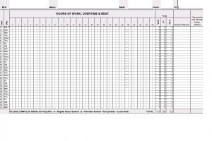

hamil Skrevet 26. desember 2007 Del Skrevet 26. desember 2007 Heisann! Prøver å lære meg litt excel-formler, samtidig som jeg prøver å gjøre livet litt lettere for arbeidskollegaene mine (og meg selv..) Men skjønner ikke helt hvordan jeg skal komme videre fra der jeg nå står... Dette er problemstillingen: * Jeg har et timeskjema (utformet av arbeidsgiver, og ufravikelig i oppførsel). På dette skjemaet skal min arbeidstid føres opp med et kryss for hver halve time, og en O for hver overtids-halvtime. Alt dette blir summert rikitig i det arket. * Jeg har laget en egen "hovedside" der alle relevante statiske informasjoner fylles inn, som navn, arbeidsperiode, arbeidsplass, arbeidstid for hver dag, med tre forkjellige muligheter for registreringer med tanke på pauser og hvile (i formatet tt:mm-tt:mm, tt:mm-tt:mm, tt:mm-tt:mm). Det jeg nå gjerne skulle hatt litt hjelp med, er hvordan jeg skal få importert denne informasjonen fra hovedsiden min og over i timeslisten, slik at om jeg fyller i denne informasjonen: Arbeidsperiode 1: Fra: 12.12.07 (Celle H21) Til: 03.01.08 (Celle K21) Arbeidstid 1: Fra: 08:00 (Celle C12) Til: 12:00 (Celle D12) Arbeidstid 2: Fra: 13:00 (Celle E12) Til: 17:00 (Celle F12) Arbeidstid 3: Fra: 18:00 (Celle G12) Til: 21:30 (Celle H12) Så vil jeg gjerne at all denne arbeidstiden skal dukke opp som x-er i "1. timeliste"...... "1. timeliste" består av 31 linjer (en for hver dag) og 48 kolonner (en for hver halvtime). Om det er noen som har innspill eller spørsmål, så tar jeg gledelig imot de, hadde vært greit å fått til dette.. Lenke til kommentar
hamil Skrevet 31. desember 2007 Forfatter Del Skrevet 31. desember 2007 He he, sikkert jeg som bare er totalt ubrukelig i å forklare meg... Prøver å forklare det på en annen måte.. Jeg skal da som sagt prøve å få til en timeliste.. I "Ark 1" skal alle skrive inn Navnet sitt, arbeidsplass, i hvilket tidsrom de har arbeidet (fra dato til dato) og den normale arbeidstiden (fra klokken til klokken x 3, så man også har mulighet til å trekke ut opptil 3 pauser i døgnet). I "Ark 2", ønsker jeg at opplysningene fra "Ark 1" skal bli overført til, det har jeg klart, men har trøbbel med datoene og selve arbeidstiden... I "Ark 2" kommer hver dato på en linje, og arbeidstiden skal fylles inn med x i hver kolonne. På den måten skal de timene man har ført inn som arbeidstid på "Ark 1" dukek opp som kryss her. Hver kolonne tilsvarer en halvtime med jobbing, fra klokken 0000 i den første kolonnen til 2400 i den siste. Legger ved et skjermbilde som viser noe av oppsettet på det siste arket. Om det er noe som er uklart, eller om noen har lyst til å se selve regnearket, sender jeg det gjerne avgårde eller svarer litt mer utfyllende.. Lenke til kommentar
