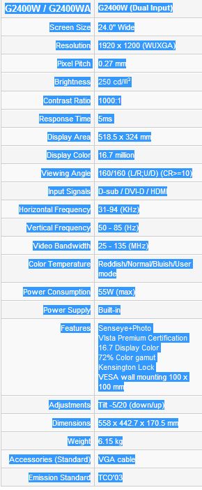

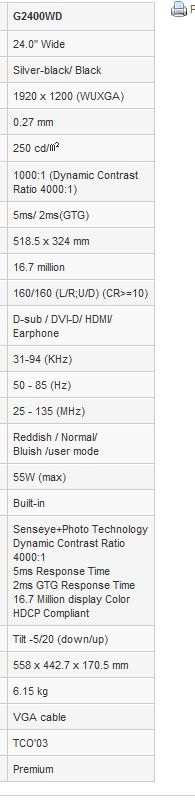

Hva er forskjellen på BenQ G2400WD og BenQ G2400W? Noen som har testet WD versjonen?
Bumper denne. Er det noen som vet forskjellen på W og WD? (Man får såvidt jeg ser fortsatt kjøpt begge versjoner).
Edit: Etter litt research så virker det som en av hovedforskjellene, er at det er Dynamic Contrast på WD, mens det ikke er dette på W. Ser at på flere forum anbefaler man å skru av DC uansett.
Endret av baggin
Lenke til kommentar
Ok. Ser ikke ut som det er så store forskjeller. Det er dette med dynamisk kontrask som er nytt på WD. I tillegg har den tilkobling for hodetelefoner, ser det ut som. Det har ikke G24000W. WD står også oppført med 5ms/2ms(GTG) i response tid, mens W står bare med 5ms. Hva dette betyr aner jeg ikke.
