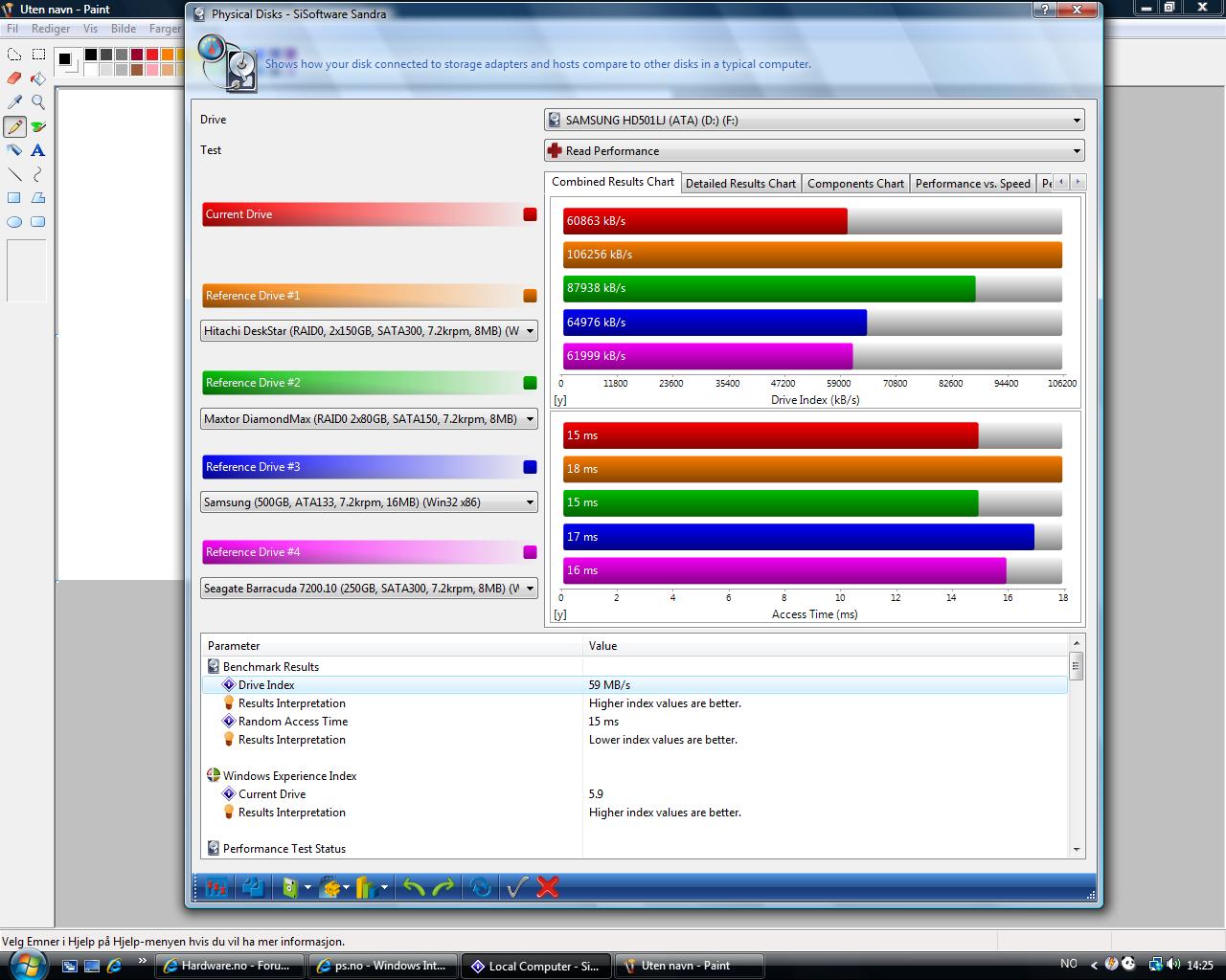

Ramen yter godt i forhold til tester i Sandra og slikt,men når jeg testet hdd i sandra så fikk jeg følgende resultater, merk dette er på begge hardiskene mine:
Hvis dere ser på drive index så får jeg kun 59mb per sekund, trodde at jeg skulle få 300 her siden disken min skal klare det
er jeg på vidda nå eller?

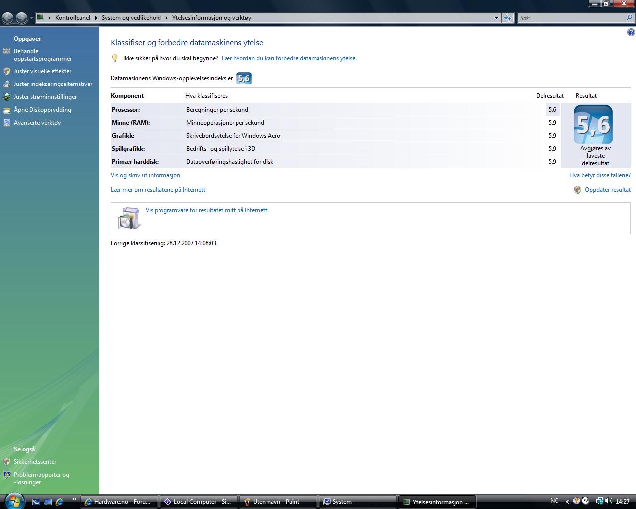

Legger også med mine resultater med windows ytelsesindex:
