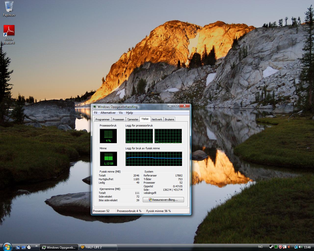

Isvarmt Skrevet 23. desember 2007 Forfatter Del Skrevet 23. desember 2007 Vet ikke men det kan se ut som det er problemer med cpu, hvis dere studerer bilde under etter dette tatt 6-7 sekunder etter at jeg opplevede et par hakk i PORTAL, da kan dere se at cpu går med en gang opp i 100% Det er ikke bare i spill CPU går opp mye, men også i windows når jeg åpner nye vinduer osv så øker cpu kraftig Finns det en måte å feilsøke CPU på? Lenke til kommentar https://www.diskusjon.no/topic/882291-sm%C3%A5-hakking-i-alle-spill-p%C3%A5-ny-pc-hjelp/#findComment-10174983
