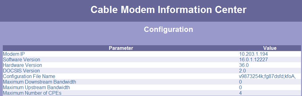

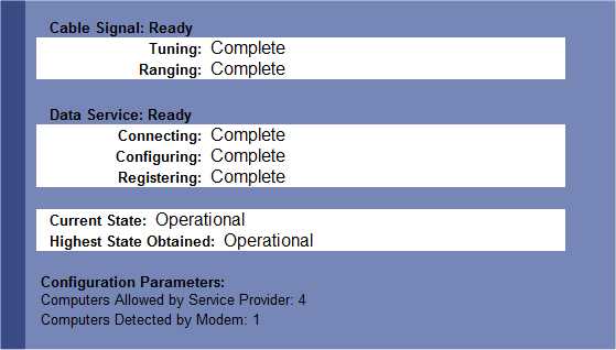

maheath Skrevet 18. desember 2007 Rapporter Del Skrevet 18. desember 2007 (endret) Hvis kabelmodemet ditt er som mitt, så kan du ha 4 enheter på nett samtidig - det gir opp til 4 unike IP-adresser. Og en switch splitter vel bare signalene ut til til flere enheter - sånn at du kan koble 4 maskiner fra den ene utgangen som er på kabelmodemet. Men hver av dem får sin egen IP-adresse. Eller er jeg helt på jordet? ;-) Se nederst på siden hvis du får tilgang til modemet ditt: http://192.168.100.1/ EDIT: Sånn: For å omgå dette og få flere enn 4 enheter på nett (og for å få de til å se hverandre) må du vel ha en ruter etter kabelmodemet, og ikke bare en "dum" switch. Kabelmodemet er ikke noe ruter! Endret 18. desember 2007 av maheath Lenke til kommentar
[-GoMp-] Skrevet 18. desember 2007 Forfatter Rapporter Del Skrevet 18. desember 2007 AKA Max number of CPE's= 4? :S Faen så utrolig teit.. så jeg må ha en Ruter? =/ Hmm...anbefalinger..? Blir blakk igjen nå da...æsj. Lenke til kommentar
