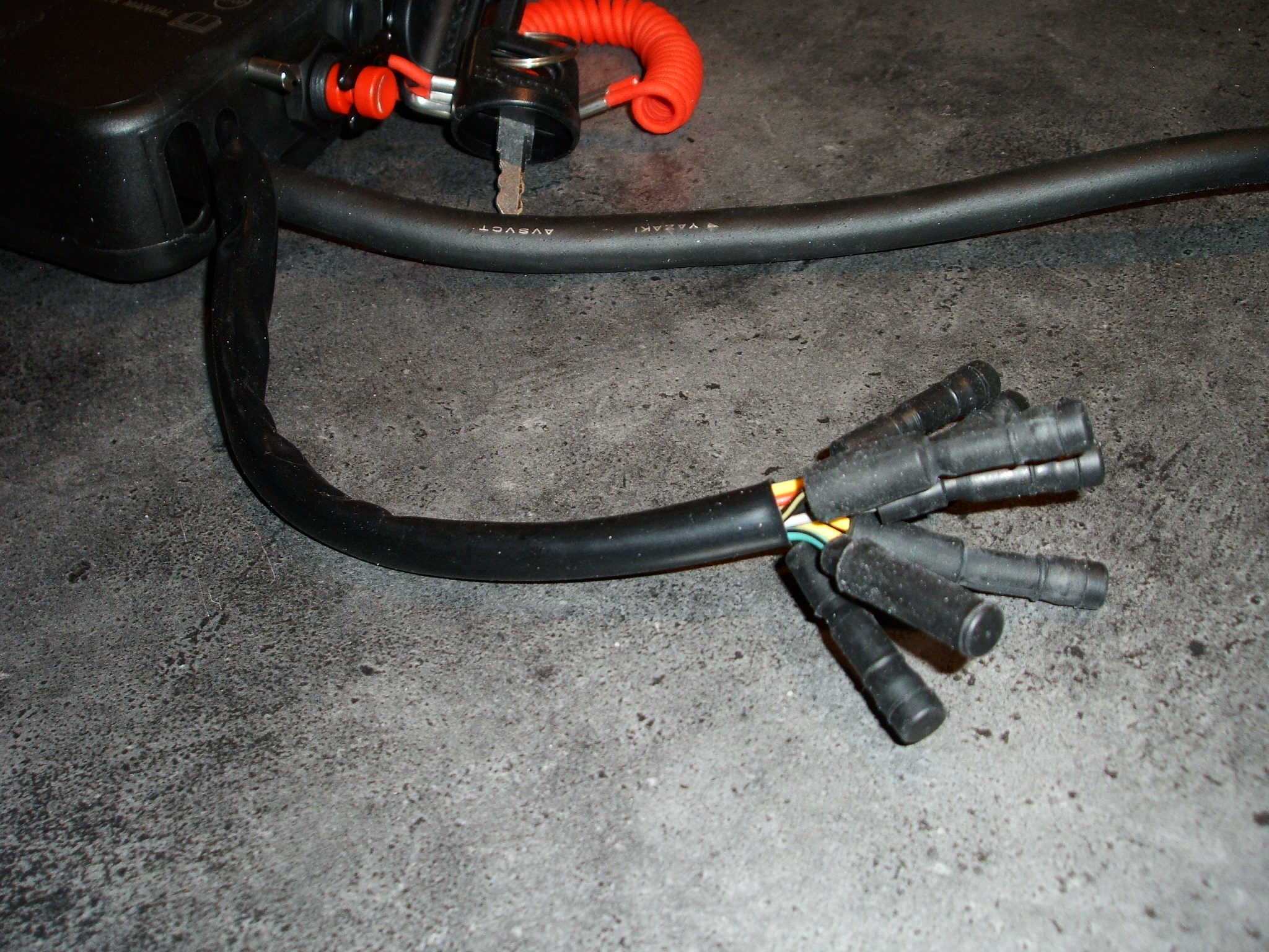

Jeg har akkurat kjøpt en speed og gir konsoll fra USA som kom uten bruksanvisning. Vel, under kabelen som går inn i motoren er det 7 ledniger: rød, svart, jord, gul, grå, svart/gul, grønn/svar. Jeg skjønner at rød, svart, jord er til batteriet, men hva skal de andre til?

Den korte kabelen som kommer ut fra kontroll boksen er til originale instrumenter.
Turteller, knopmåler, trim/tilt indikator osv.
Når du kjøper instrumenter følger med skjema for kobling, har du ikke skjema bare ta kontakt med en merke forhandler.

Jeg svarte deg i din post på bp, men misforsto litt, men uansett, grå er til turteller, svart og jord er jo det samme, rød er nok til voltmeter, og det er den ene jorden også, gul/svart og grønn/svart tror jeg hvertfall den ene er til tiltmåler, og det kan godt være det er en som er til alarm. Det skal også være en til tenningsstrøm, kan nok være den gule, eller den røde.
