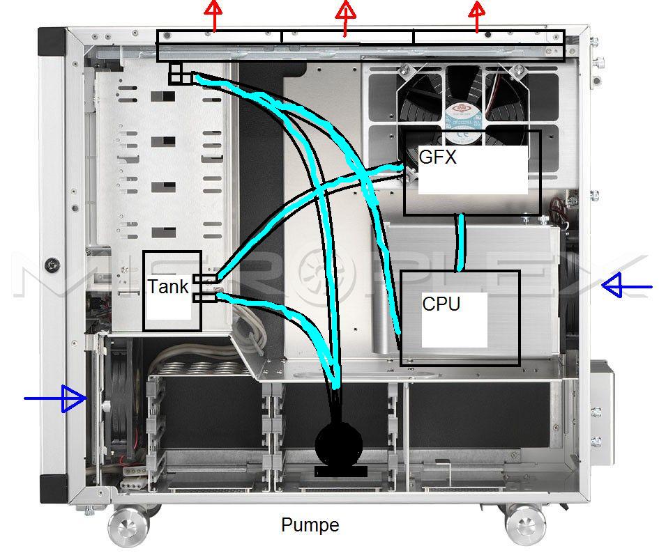

Montere på toppen funker veldig bra! Man må ikke ha feste greier som baronkanon har brukt, du kan bare borre et par hull og skru radiatoren fast rett i kabinettet.
Så til handlelisten, jeg tok en veldig rask sjekk og det første du burde bytte ut er viftene! 40db er helt forferdelig høyt og radiatoren du har valgt er lagd for å fungere optimalt med stillegående vifter.
Rekkefølgen i loopen burde du prøve å få nærmere noe slik: Tank - pumpe - radiator - cpu - gfx.

Enig med Peterkj. De viftene kommer til å drive deg gal etter hvert. Sitter selv med 26 DBa vifter og får vondt i hodet av de.
Grillen: Sikker på at den passer til den radiatoren? Har en sånn selv og mener de kun passer til AC (aquacomputer) raddiatorene. Det følger i alle fall med skruer som ikke passer til black ice raddiatoren jeg har nå. Men det kan jo sikkert lures til på andre måter.

Neineineineineinei! Gå for kortest mulig slange, og kjør som først foreslått i rekkefølge. Det har INTET å si med rekkefølgen annet enn tank før pumpe! Den siste vil bare gi rotete kabinett, hindre luftstrømning og i verste fall gi dårligere ytelse.
Men tilbake til viftene. Jeg sliter med å få en 36dB-vifte ned på edruelig nivå med viftestyring! Og du vil ha 4 på 40dB?! Husk at desibelskalaen er logaritmisk, så en økning på 10dB er økning i lydtrykk på 10 ganger (uansett hvor på skalaen du er). Med mindre du skal ekstremklokke en q6600 til hælvete, trenger du ikke mer enn knapt hørbare vifter. Klarer å holde min godt klokkede D805 på passe temp med en tilsvarende radiator med kanskje litt lavere ytelse. Gå heller for disse:

I tillegg så er det bedre å kjøle grafikken først hvis du skal klokk og spille. Tjener mest på å ha kaldest mulig vann her. Men er virklig monteringen av hovedkortet oppned der i kabinettet ditt :o
Lydtrykket går nok opp 10 ganger. Men følt lyd blir "bare" dobblet. Men hør nå på folket lock, gå for noe mindre bråkete ;)
Det har INTET å si på temperaturen å kjøre grafikkortet først! Det som har mest å si er ryddig og fornuftig slangeføring med få bend og kortest mulig lenge totalt.

Skjermkortet som kanskje skal ut med 150watt når det har klokket har ingenting å si men en pumpe på 20watt har noe å si?
Det jeg sa med push/pull var hvis du skulle bruke ACgrillen. Ser ut som begge deler skal gå med begge deler på den andre grillen og HW raddiatoren har forresten hull til M4 skruer.
Ser og at black ice III står oppført som en av raddiatorene så kan bruke ACgrillen: http://www.vcore.dk/shop/ac-indbygningskit...plex-1009p.html Så om du får tak i lange/korte (pull/push) nok M4 skruer skal det kanskje gå :shrug:
Uansett så har ikke jeg lyst å gå god for noe da jeg ikke har alt foran meg og kan teste det selv. Det greieste her hadde nok vært å tatt en prat med produsenter og selgere for å få info fra de. Vcore har jo begge deler. Kanskje de kan komme med noen oppklarende ord.
