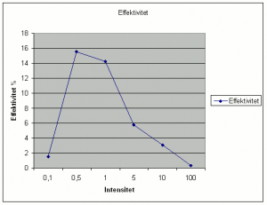

RPA Skrevet 6. desember 2007 Del Skrevet 6. desember 2007 Det finnes solcellesystemer hvor man bruker linser eller reflektorer på solceller. U.S. Department of energy har en fin artikkel om det her. Det ser ut til å innebære en del negative forhold. Ved å konsentrere lyset øker varmeutviklingen i cellene noe som påvirker effektiviteten i negativ retning. Det er også dyrere å produsere linser enn å bruke flere celler og flatt glass. I tillegg klarer ikke reflektorer å fokusere diffust lys, noe det er mye av på skyete dager og opptil 20% av lyset på en solfylt dag. Ved bruk av linser går det også bort noen prosenter pga. uklarheter i glasset. Gjennom en simulering jeg gjorde på skolen ser det ut til at effektiviteten dropper ved høye intensiteter av lys. Intensiteten er X ganger vanlig sollys. Effektivitet for cella på 1x var 14,57 %. Grunnene til dette er jeg ikke helt sikker på. Fordelene med dette er at det er lettere og billigere å produsere små høyeffektive solceller. Lenke til kommentar
