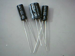

Kondensator
16V 470µF
50V 4.7µF
50V 1µF

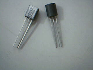

Transistor
C548

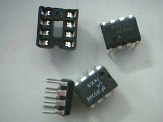

OPAMP?
JR53AB LM 741CN
53CHELN
NE555P

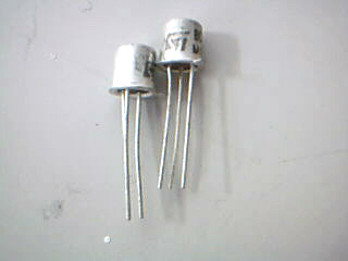

Transistor
BC108C MD415

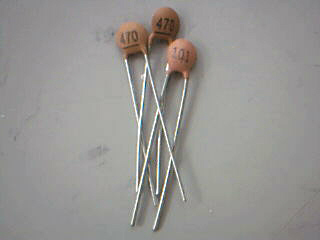

Kondensator
470
477
101

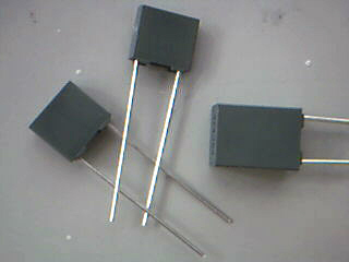

Kondensator
222J100
474J63

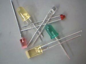

LED

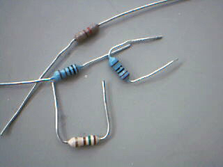

Motstander
Se fargekart

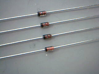

Diode
mic?

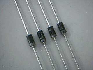

Diode
IN400

Kondensator

Kondensator
Kondensator
LED
Motstand
diode
diode

1. Elektrolytt kondensator med verdi 470µF

5. Keramisk kondensator (litt usikker på verdi, muligens to forskjellige verdier)
6. Kondesator (usikker på verdi/er ikke noe tekst som man kan se)
7. Lysdioder
8. Motstander av forskjellig verdi, bruk multimeter eller tabell til å finne verdien
9. Diode (vil tippe IN4148)
10. Diode som tåler høyere strøm (klarer ikke å lese teksten så vet ikke hvilken)

Der du har skrive "Diode. mic?" er det nokre zenerdioda du har avbilda. På desse skal det stå nokre bokstavar og tal som fortel kva type zenerdiode det er.
Har nett brukt nokre slike i eit prosjekt, og dei var identiske av utsjånad. Dei heitte "BZV85 8V2". Der 8V2 står for spenninga over zenerdioden, 8,2 volt.

ElektrolyttKondensatorer har høy kapasitans i forhold til størrelsen.
De brukes til å avkoble (stabilisere) strømforsyninger, og til å overføre signaler.
De leder ikke likestrøm, inntil påstemplet spenning, og må polariseres riktig.
16V 470µF
50V 4.7µF
50V 1µF
Transistor, småsignal, brukes til å forsterke signaler.
BC548
OPAMPer inneholder et antall transistorer og brukes til å forsterke signaler mer ideellt.
LM 741CN = gammel industristandard
Timer/Oscillatorkretser kan f.eks. brukes til å generere signaler med ulike frekvenser.
NE555P = klodens mest brukte?
BC108C = eldre type
Keramiske Kondensator, små, kan bl.a. brukes til å bestemme frekvenser i oscillatorkretser..
470 = 47pF
471 = 470pF
101 = 100pF
PlastKondensator, små, kan brukes til å bestemme frekvenser i oscillatorkretser.. M.m.m..
222J100 = 2,2nF 100V
474J63 = 470nF 63V
223J100 = 22nF 100V
LED = Light Emitting Diode, mates med en begrenset strømstyrke, og har et spenningsfall på 1,5 - 2,5V.
Motstander, de med blå kropp har en ekstra fargering og 1% toleranse mot 5% for de brune.
Se fargekart
Diode, switch (rask), småsignal. Brukes til så mangt.
1N4148 = 100mA 70V
Diode, likeretter, kan brukes til å likerette strømmen fra en transformator. Ikke rask.
1N4001-1N4007 = 50 - 1000V 1A
