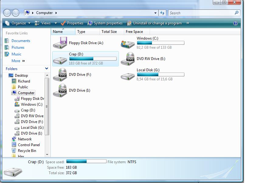

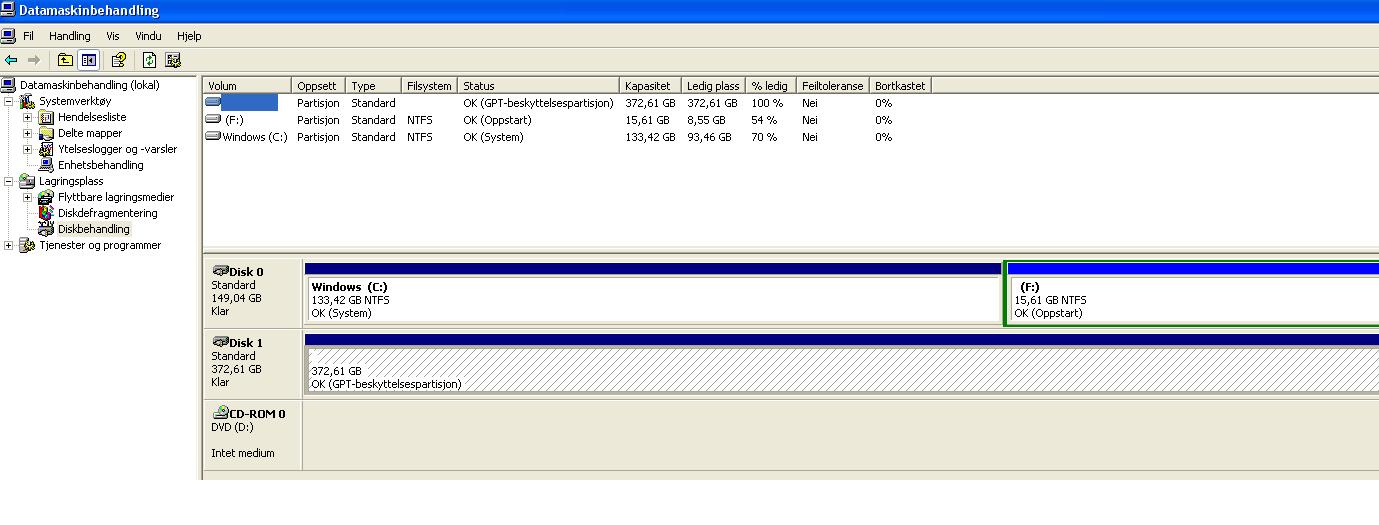

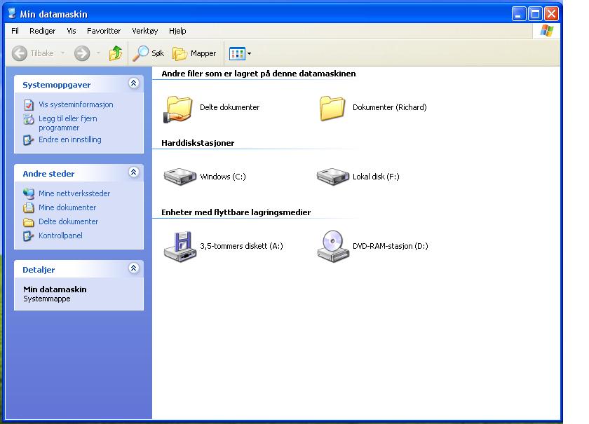

Megern Skrevet 2. desember 2007 Skrevet 2. desember 2007 (endret) Hei. Jeg har ordnet meg en dualboot nå med vista og xp. Hadde vista fra før og instalerte xp. Jeg har et noe merkelig problem med at jeg ikke ser disk D i xp, men jeg ser den i vista. Jeg skal laste opp et bilde i xp etter jeg har posta. Det står GPT-beskyttelsespartisjon i xp i enhetsbehandling (tror jeg det heter) på disk D. Jeg vil gjerne nå D disken min i xp også. Dette ble litt surrete føler jeg, så spør vis det er noe som jeg ikke klarte å forklare godt nok. Edit Endret 2. desember 2007 av Megern
Syar-2003 Skrevet 2. desember 2007 Skrevet 2. desember 2007 (endret) Er vel local disk = G som er din Vista disk/partisjon. På min dual boot er også Vista installert på extended part. I XP må du muligens tildele stasjons bokstav til den via disk management. Endret 2. desember 2007 av syar2003
Megern Skrevet 2. desember 2007 Forfatter Skrevet 2. desember 2007 (endret) Er vel local disk = G som er din Vista disk/partisjon.På min dual boot er også Vista installert på extended part. I XP må du muligens tildele stasjons bokstav til den via disk management. C er vista disken min, G er xp partisjonen. Skal se om jeg får lagt til noen stasjon bokstav, er ikke så god på dette. Takk for svar Edit: Hvordan for jeg lagt til en stasjons bokstav Endret 2. desember 2007 av Megern

wiberos Skrevet 2. desember 2007 Skrevet 2. desember 2007 14. Can the 32-bit version of Windows XP read, write, and boot from GPT disks? No. The 32-bit version will see only the Protective MBR. The EE partition will not be mounted or otherwise exposed to application software.
Megern Skrevet 2. desember 2007 Forfatter Skrevet 2. desember 2007 14. Can the 32-bit version of Windows XP read, write, and boot from GPT disks? No. The 32-bit version will see only the Protective MBR. The EE partition will not be mounted or otherwise exposed to application software. Så hvordan endrer jeg disken fra GPT til MBR, må jeg formatere den? Takker for svar så langt, tror jeg begynner å nøste ting sammen her.

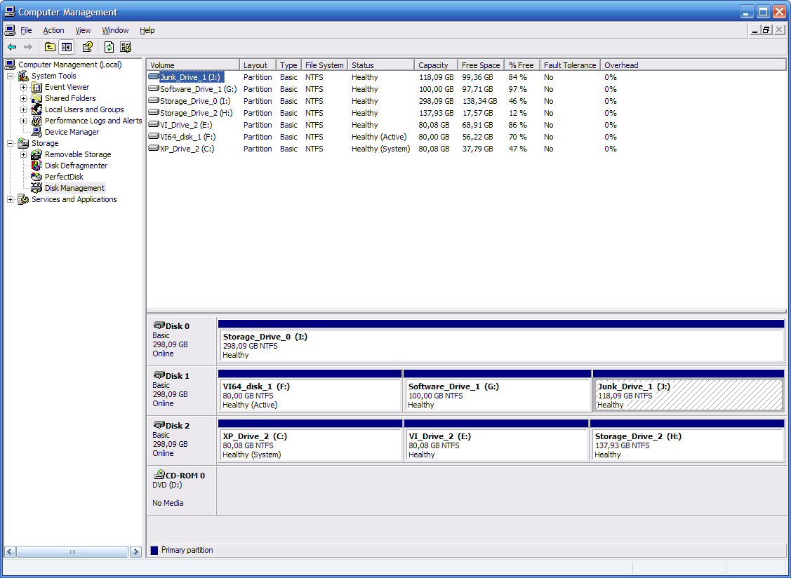

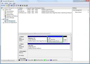

Syar-2003 Skrevet 2. desember 2007 Skrevet 2. desember 2007 Jeg har 3 OS på maskinen jeg skriver fra alle 3 installert på hver sin partisjon/disk.Ikke noen i extended lengre . 1) Windows XP Pro 2)Vista 32Bits 1+2 på disk 2 3)Vista 64Bits 3 på disk 1 Alle partisjoner er navngitt - se bilde . Som sagt navngi partisjonene så blir det enklere både under OS Install og etterpå via explorer og disk management.
Megern Skrevet 2. desember 2007 Forfatter Skrevet 2. desember 2007 Jeg har 3 OS på maskinen jeg skriver fra alle 3 installert på hver sin partisjon/disk.Ikke noen i extended lengre .1) Windows XP Pro 2)Vista 32Bits 1+2 på disk 2 3)Vista 64Bits 3 på disk 1 Alle partisjoner er navngitt - se bilde . Som sagt navngi partisjonene så blir det enklere både under OS Install og etterpå via explorer og disk management. Takker. Skal gi dem egne navn jeg.

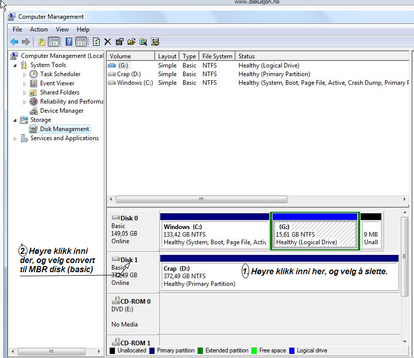

wiberos Skrevet 2. desember 2007 Skrevet 2. desember 2007 (endret) Prøve den her fra Vista. (kanskje jeg har glemt det der jeg og? si i fra) Endret 2. desember 2007 av wiberos
Megern Skrevet 2. desember 2007 Forfatter Skrevet 2. desember 2007 Prøve den her fra Vista. (kanskje jeg har glemt det der jeg og? si i fra) Tusen takk. Legger meg nå, men skal teste det i morgen, for ikke testet det før 4 siden jeg slutter ikke på skolen før halv 4.
