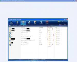

TaZ Skrevet 2. desember 2007 Del Skrevet 2. desember 2007 Hvorfor speiling? Home server fixer jo speiling for deg på di mappene du ønsker. Lenke til kommentar https://www.diskusjon.no/topic/872546-m%C3%A5-raid-settes-opp-under-inst-eller-kan-man-gj%C3%B8re-det-etterp%C3%A5/#findComment-10036581
eLang Skrevet 2. desember 2007 Forfatter Del Skrevet 2. desember 2007 (endret) Hvorfor speiling?Home server fixer jo speiling for deg på di mappene du ønsker. Hvordan virker det?... mulig dumt spørsmål... Endret 2. desember 2007 av eLang Lenke til kommentar https://www.diskusjon.no/topic/872546-m%C3%A5-raid-settes-opp-under-inst-eller-kan-man-gj%C3%B8re-det-etterp%C3%A5/#findComment-10036964
TaZ Skrevet 2. desember 2007 Del Skrevet 2. desember 2007 (endret) WHS lagrer samme fil 2 ganger,fysisk på 2 HDDer. Det krever at du har 2 eller var det 3+ HDDer i serveren. Dette kan du deaktivere på di mappene du ikke ønsker å ha det på. Alt som er på HDDene som står i maskinen når du innstalerer WHS blir slettet. Sett inn diskene du ikke vil ha slettet etterpå. Endret 2. desember 2007 av taz Lenke til kommentar https://www.diskusjon.no/topic/872546-m%C3%A5-raid-settes-opp-under-inst-eller-kan-man-gj%C3%B8re-det-etterp%C3%A5/#findComment-10037186
