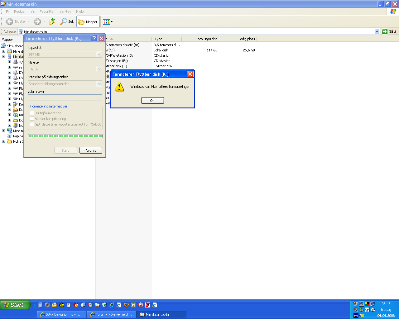

plumbtek Skrevet 4. april 2008 Del Skrevet 4. april 2008 Heisann. Nå trenger jeg sårt litt hjelp her. Skulle bare prøve å legge inn TOMTOM Navi 6 på min N 82, ( Noen som har fått til dette+ ). Det endte for meg med at hele minnekortet sluttet å virke. Når jeg tar ut kortet av mobilen virker alt tilsynelatende bra ut...Men, minnekortet var det orginale som satt i 2GB. Er det noen filer på det kortet som var der orginalt som jeg MÅ ha for at mobilen skal virke??? Har også prøvd og formatere, men da kommer denne meldingen opp, se bilde..Så det blir nok et nytt minnekort. Noen som har forslah til et? Uten_navn.bmp Lenke til kommentar
UllForEver Skrevet 4. april 2008 Del Skrevet 4. april 2008 Litt mistenkelig at minnekortet kommer opp med kapasitet på 957MB. Spørs om det er noe galt med det. Du har prøvd å hake ut for Hurtigformatering, etc.? Du trenger ingen ting av det som ligger på kortet for at mobilen skal fungere. Mobilen virker greit UTEN kort. Jeg har kjøpt en del Kingstonbrikker til Nokia. De har fungert fint. Lenke til kommentar
terol Skrevet 4. april 2008 Del Skrevet 4. april 2008 Heisann. Nå trenger jeg sårt litt hjelp her. Skulle bare prøve å legge inn TOMTOM Navi 6 på min N 82, ( Noen som har fått til dette+ ). Det endte for meg med at hele minnekortet sluttet å virke. Når jeg tar ut kortet av mobilen virker alt tilsynelatende bra ut...Men, minnekortet var det orginale som satt i 2GB. Er det noen filer på det kortet som var der orginalt som jeg MÅ ha for at mobilen skal virke??? Har også prøvd og formatere, men da kommer denne meldingen opp, se bilde..Så det blir nok et nytt minnekort. Noen som har forslah til et? Original minnekortet kan du bare kaste langt f... i vold.Det er det dårligste minnekortet som er laget.Mange andre her på forumet har også hatt problemer med det medfølgende 2GB kortet.Klag til selger og forlang nytt. Lenke til kommentar
