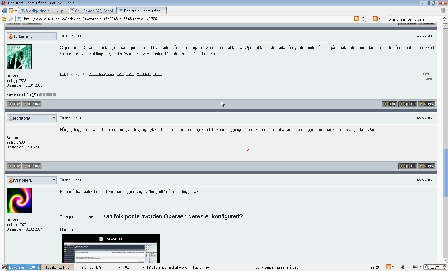

the_fire Skrevet 19. juni 2008 Del Skrevet 19. juni 2008 Oppdaget noe jeg ser på som et sikkerhetsproblem i Opera: når man logger ut av en nettside, har man muligheten for å klikke tilbake, så vil man se alt innholdet på nettsiden. Oppdaget dette på Postbankens nettsider. Er det mulig å hindre dette? Holder det å lukke fanen? Lenke til kommentar
stoffix Skrevet 19. juni 2008 Del Skrevet 19. juni 2008 hvis du lukker fanen, og tømmer søppelkurven, så går det ikke an å finne det frem igjen. jeg tror det er en feil hos postbanken, du kan jo sende dem en klage om du vil, du kan også rapportere dette inn til Opera. De vil kanskje ta kontakt med postbanken om det faktisk er der feilen ligger. du kan rapportere feil hos opera her: https://bugs.opera.com/wizard/ Lenke til kommentar
the_fire Skrevet 19. juni 2008 Del Skrevet 19. juni 2008 Tar det i første omgang med Postbanken.no. Det er jo der feilen ligger, og andre tjenester logger meg helt ut. Lenke til kommentar
Torbjørn T. Skrevet 19. juni 2008 Del Skrevet 19. juni 2008 Skjer same i Skandiabanken, og har ingenting med banksidene å gjere vil eg tru. Grunnen er sikkert at Opera ikkje laster sida på ny i det heile når ein går tilbake, den berre laster direkte frå minnet. Kan sikkert skru dette av i innstillingane, under Avansert --> Historikk. Men det er nok å lukke fana. Lenke til kommentar
learntofly Skrevet 19. juni 2008 Del Skrevet 19. juni 2008 Når jeg logger ut fra nettbanken min (Nordea) og trykker tilbake, fører den meg kun tilbake innloggingssiden. Ser derfor ut til at problemet ligger i nettbanken deres og ikke i Opera. Lenke til kommentar

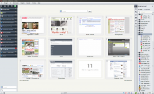

the_fire Skrevet 19. juni 2008 Del Skrevet 19. juni 2008 (endret) Mener å ha opplevd sider hvor man logger seg av "for godt" når man logger av. --- Trenger litt inspirasjon. Kan folk poste hvordan Operaen deres er konfigurert? Her er min: Prøver meg med mest mulig vertikal plass, litt uvant. Ikke så ofte jeg benytter meg av paneler, men greit å ha historikk og notater. Og en versjon med hurtigvalg: Edit: Woops, liten feil... Endret 19. juni 2008 av KristofferB Lenke til kommentar
