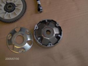

1. Pocka bort variatorkåpan
2. Skruva av den med en mutterdragare / Spärra med en tiaskiftnycken och sen vrid med en spärrkraft.
3.Plocka bort de stora delarna!
4.Den längstbak ska du vända upp och ner.
5. Skruva av med de tre skruvarna.
6. Plocka bort brickan så att du ser variator "hållarn" den som trycker emot vikterna.
7.Montera på allt igen.UTOM BRICKAN
8. Dra inte åt med trycklufts mutterdragare!
Dette fant jeg på et svensk forum,(bilde ligger der nede av variator-ringen?)
Grunnen til jeg er skeptisk her, er fordi jeg var med en kompis og fjerne ringen på hans Yamaha Jog-R og den ringen var jo ikke halvparten så stor :/ hans var liksom bare en liten tykk skive... kan det stemme at min Variator ring virkelig kan være så stor :O?
("Ringen" som skal tilhøre min scooter ligger til venstre)
Lenke til kommentar
