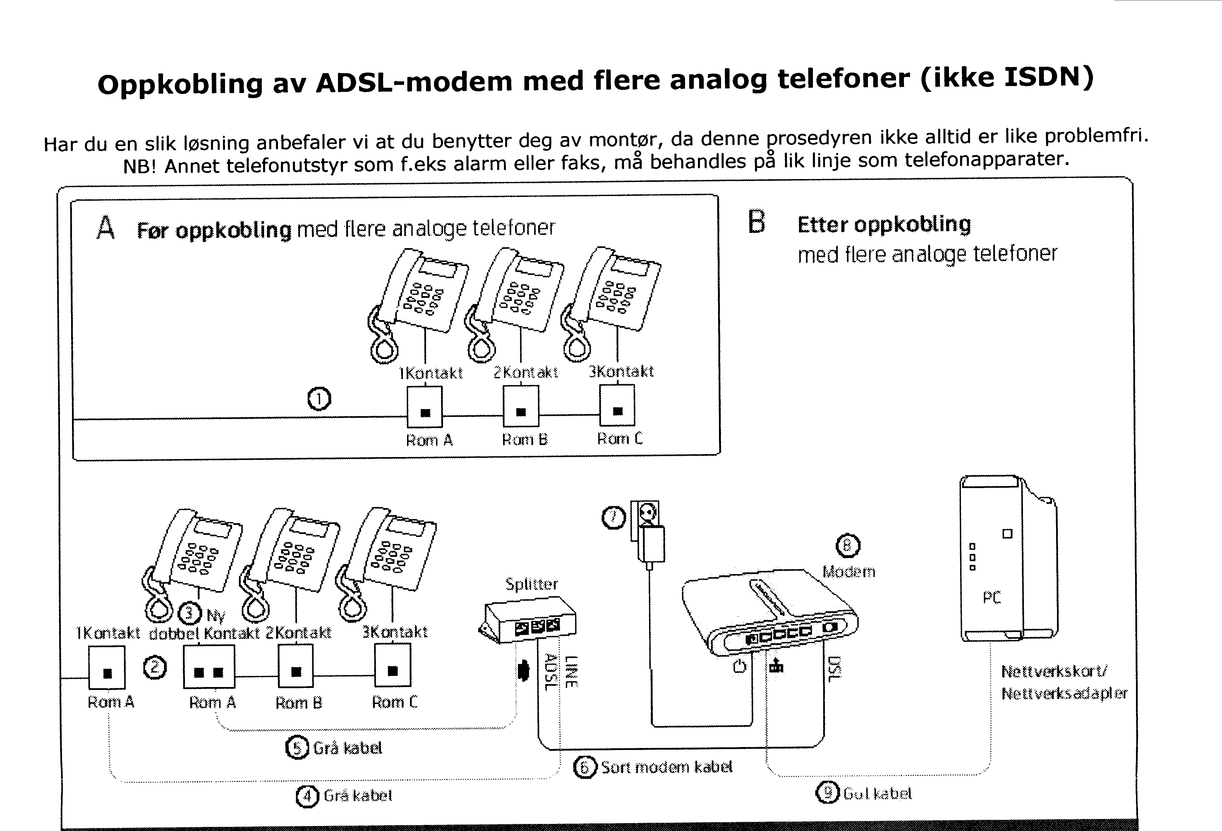

ironduke Skrevet 20. november 2007 Del Skrevet 20. november 2007 Jeg har det samme problemet med at internett detter ut når telefonen ringer eller noen tar av røret. Er det noen som gidder å ta en titt på oppsettet mitt på telefonsystem som forøvrig er litt komplisert? Skal prøve best mulig å forklare: I overetasjen har jeg følgende: Telefonkontakt -------- > Telefon | Støpsel med telefonledning som er koblet til støpsel i underetasje | | | | | Støpsel underetasje ----> Splitter ----> Telefon | | | Telefon Står splitteren min på en dum plass? Lenke til kommentar
hans A Skrevet 20. november 2007 Del Skrevet 20. november 2007 Kort fortallt så skal alle telefoner kobles til selve splitteren. Og bare splitteren skal kobles til telefonkontakten. Lenke til kommentar
ironduke Skrevet 20. november 2007 Del Skrevet 20. november 2007 Kort fortallt så skal alle telefoner kobles til selve splitteren.Og bare splitteren skal kobles til telefonkontakten. Men splitteren har jo bare uttak for 1 telefon? Lenke til kommentar
hans A Skrevet 20. november 2007 Del Skrevet 20. november 2007 Kort fortallt så skal alle telefoner kobles til selve splitteren.Og bare splitteren skal kobles til telefonkontakten. Men splitteren har jo bare uttak for 1 telefon? Gå til en telebutikk eller elkjøp og kjøp et sett som inneholder flere telefonuttak. Og koble de opp mot telefonuttaket på routeren. Lenke til kommentar
Lars Dongeri Oppholdsnes Skrevet 20. november 2007 Del Skrevet 20. november 2007 Du må finne et vis å skille telefon og modem på. Vanligvis gjøres det ved å bryte opp ledningen før den første telefonen og sette inn splitteren der. Telefonuttaket på splitteren går så videre til alle telefonene som før, mens ADSL-uttaket går direkte til modemet. En alternativ løsning er å sette inn en splitter pr telefon (& modem). Da kan man beholde kablene uforandret. Lenke til kommentar
hans A Skrevet 20. november 2007 Del Skrevet 20. november 2007 (endret) Her er en tegning av oppkoblingen. Endret 20. november 2007 av hans A Lenke til kommentar
