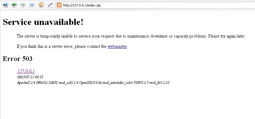

sitelux Skrevet 23. september 2007 Del Skrevet 23. september 2007 (endret) Hei Driver å programerer litt java (jsp) og trenger å kjøre en egen server på PC-en slik at jeg slipper å uploade til skoleserveren hver gang jeg skal sjekke ossen fila ser ut. Har installert apache xampp og alt der virker som det skal. PHP vises uten problemer. Så laste jeg ned tomcat plugin og Java Platform, Enterprise Edition 5 SDK Update 3. Ifølge xampp skal tomcat virke , men når jeg prøver å åpne en jsp fil i localhost får jeg feilmeldingen: "Service unavailable! The server is temporarily unable to service your request due to maintenance downtime or capacity problems. Please try again later. If you think this is a server error, please contact the webmaster. Error 503 127.0.0.1 09/23/07 21:13:13 Apache/2.2.4 (Win32) DAV/2 mod_ssl/2.2.4 OpenSSL/0.9.8e mod_autoindex_color PHP/5.2.3 mod_jk/1.2.23 " Skal innrømme at jeg er relativ fersk på dette området, men er det noen som skjønner hva jeg har gjort feil?! Endret 23. september 2007 av Stian87 Lenke til kommentar

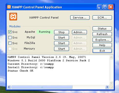

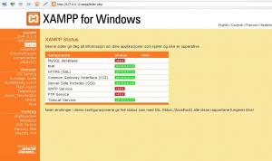

sitelux Skrevet 23. september 2007 Forfatter Del Skrevet 23. september 2007 Hei.. takk for at du prøver å hjelpe. her er noen SS... Lenke til kommentar
jogrba Skrevet 23. september 2007 Del Skrevet 23. september 2007 Ok, Men hva har du gjort i Eclipse? Har du opprettet en dynamisk webapplikasjon som du prøver å kjøre? Jeg kjører i hvert fall mine webapplikasjoner via http://localhost:8080/navnpåwebapp/ Starter du nettleseren via Eclipse? Hei.. takk for at du prøver å hjelpe. her er noen SS... 9559139[/snapback] Lenke til kommentar
sitelux Skrevet 23. september 2007 Forfatter Del Skrevet 23. september 2007 Eclipse?! Jeg har ikke installert noe som heter det. Jeg skriver adressen rett inn i nettleseren som du ser på SS Lenke til kommentar
sitelux Skrevet 23. september 2007 Forfatter Del Skrevet 23. september 2007 (endret) Nei, har du sett... fikk det til å virke nå! Det jeg gjorde først var å kjøre alt gjennom XAMPP "http://localhost/" fra mappen xampp/htdocs. Det jeg gjorde nå var å kjøre det i port 8080 gjennom mappa "Sun\SDK\domains\domain1\docroot" Men tusen takk for hjelpen. Måtte bare skjønne at det var forskjell på forskjellige apps og porter de benytter / root maps Endret 23. september 2007 av Stian87 Lenke til kommentar
