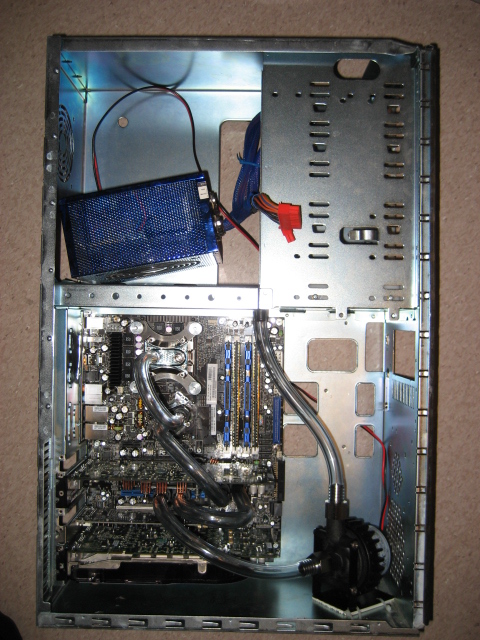

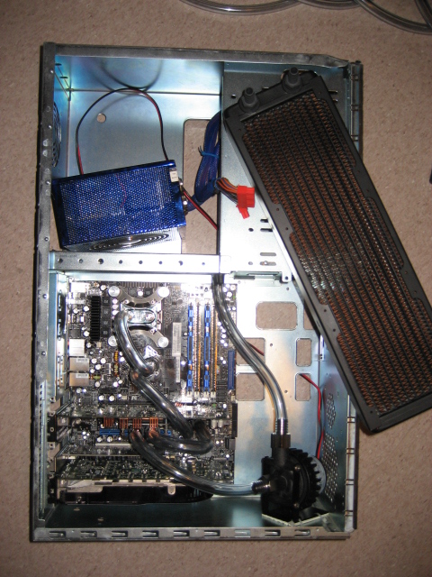

Driver fortsatt og monterer vannkjølinga mi :-)
Jeg har et fulltower-kabinett med plast frontdeksel og et omvendt U-formet kabinettdeksel i metall. Det har 6 5.25" slots.
Innholdet er som vist på bildet +1 DVD-rom og 4 harddisker. Nederst i 5.25" seksjonen er vanntanken.
Spørsmålet til dere ruttis vannkjølingsbyggere er derfor:
Hvor i ellevte får jeg montert Thermochill PA120.3-radiatoren? Jeg vil ha den fastmontert på chassiset, jeg vil selvfølgelig ha god flow i radiatoren, og det må være mulig å ta av kabinettdekselet uten å måtte koble fra radiatoren.
Forslag mottas med ydmyk ærbødighet.

hva med å montere radiatoren fast på den siden av kabinettet som ikke er avbildet...da gjerne lagt ned på siden og nærme gulvet så mulig slik at man slipper å frakte vannet opp i høyden...
9531183[/snapback]
Takk for svar!
God ide. Men blir det ikke litt lite airflow gjennom raddisen pga HK-plata? Har du noen gode løsninger på å få litt avstand mellom radiator og montasje slik at lufta slipper til?
